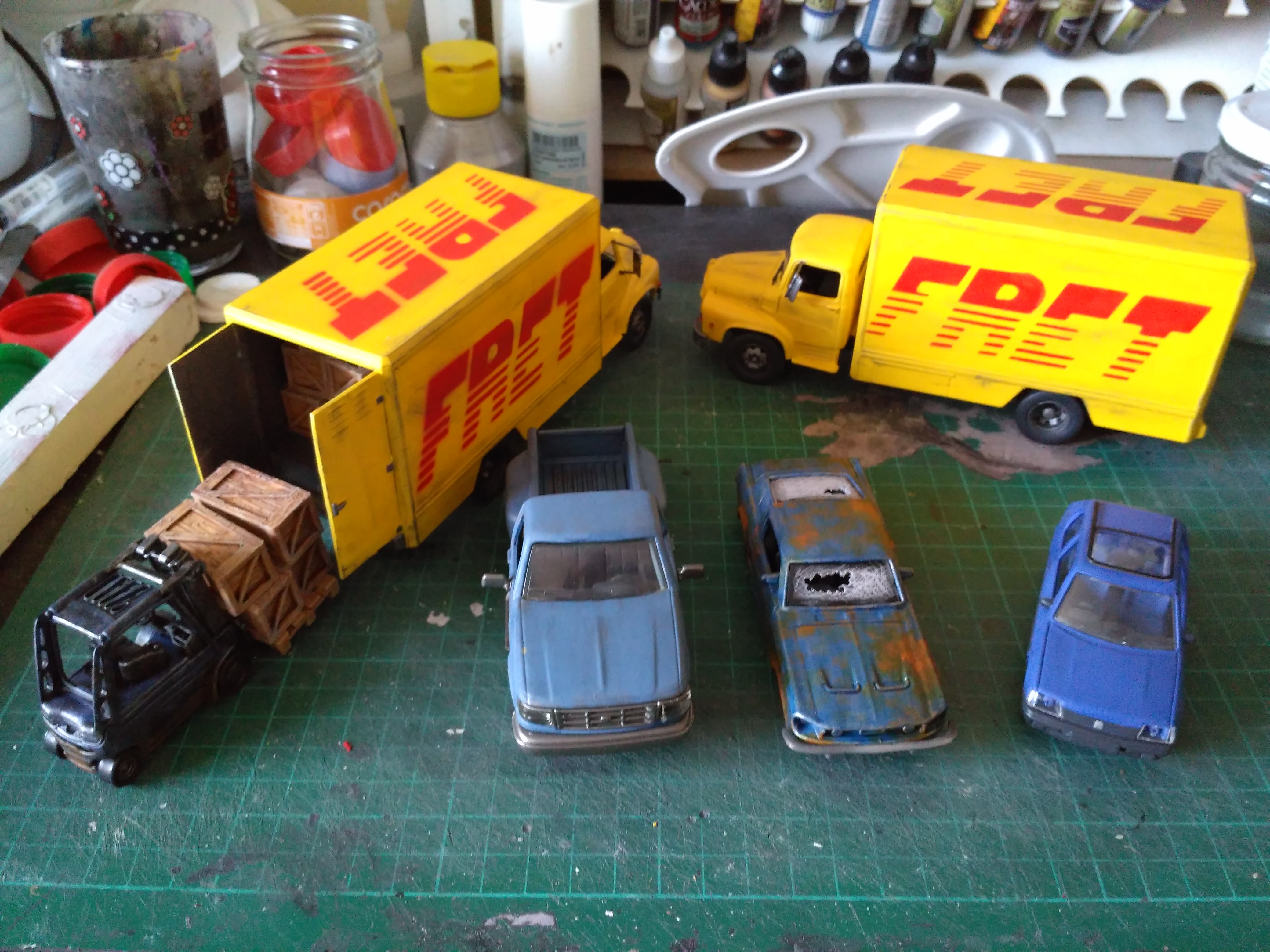

Bonjour amis bat-fans, aujourd'hui un update "pimp my ride" !
J'ai enfin fini de réunir tous les véhicules (à une exception près) pour les 4 cartes principales , je les ai peints et customisés pour certains afin de coller au mieux aux cartes tout en gardant quelque chose qui me plaise. Toujours dans l'esprit de faciliter la tâche de ceux qui sont motivés à faire également ces cartes en volume, je vais essayer de bien détailler l'origine et le prix des différents véhicules. Je vous recommande déjà de regarder la marque Bburago qui vend des véhicules au 1/43ème qui correspondent vraiment bien à l'échelle 28-32 mm, j'en suis devenu hyper fan lorsque j'ai commencé à faire des décors pour Infinity, la gamme est plutôt bien étendue et les prix nettement abordables. Ils ont aussi l'énorme avantage de se démonter très facilement et surtout entièrement, avec généralement juste deux vis sous le chassis qui permettent de séparer la carrosserie de l'intérieur, puis il n'y a plus qu'à enlever la vitre et les phares. Pour un meilleur rendu de la peinture des carrosseries, je ne peux que recommander l'usage d'un aérographe pour éviter les traces de pinceaux qui ne font pas tellement réalistes.
Pour les trouver, je recommande l'usage intensif des sites d'enchères (attention à bien grouper vos achats pour combiner les frais de ports, sinon ça augmente très rapidement le budget) les grandes surfaces et les magasins de jouets.

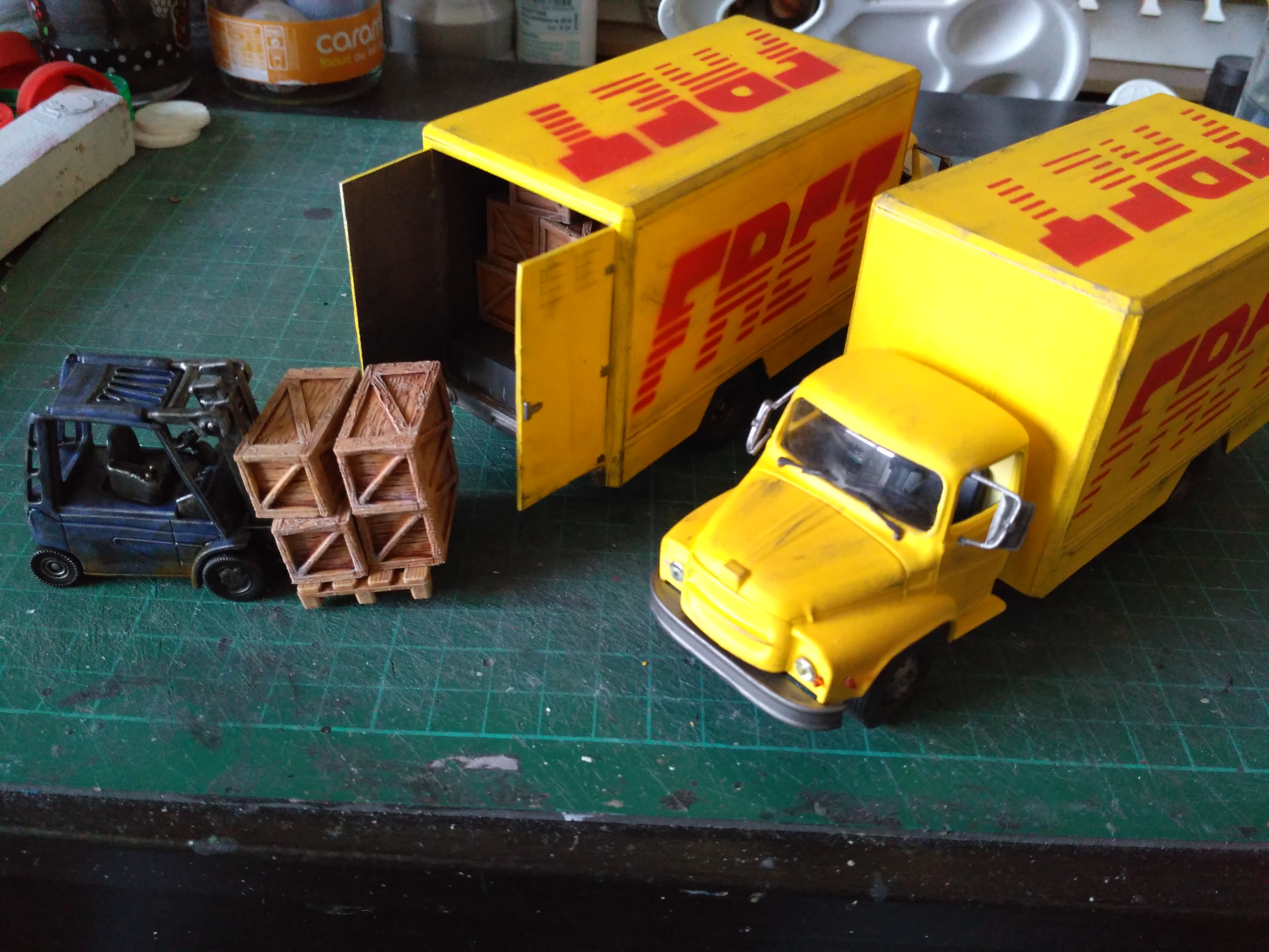

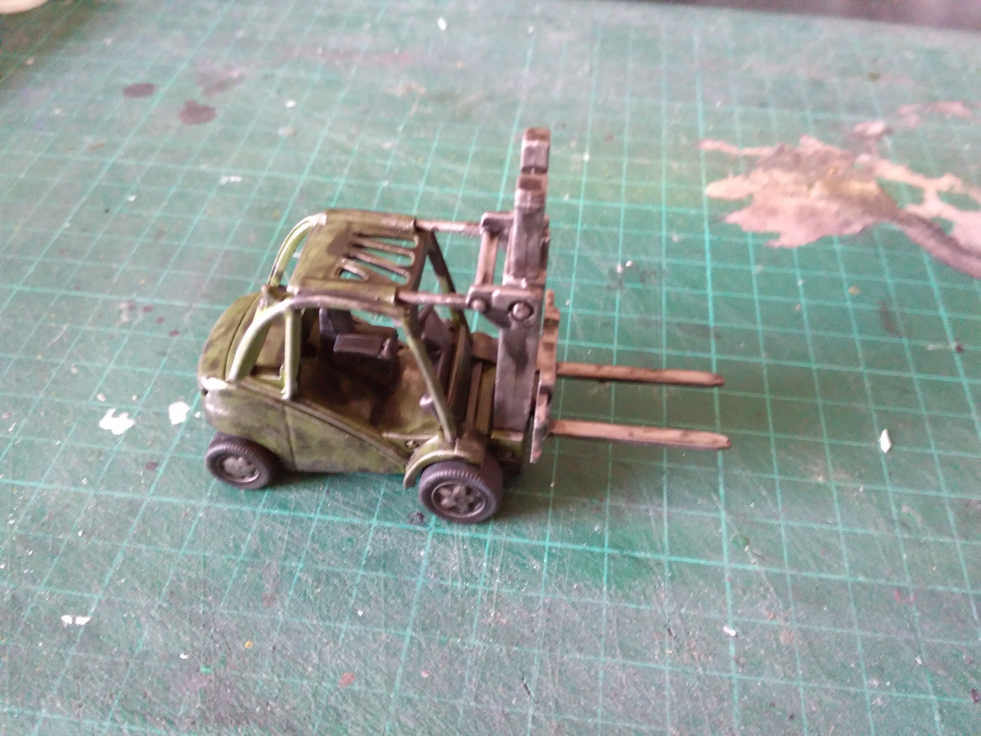

On commence avec le plus simple, la carte de l'usine chimique, un seul véhicule, le chariot élévateur de la marque Siku, impossible à démonter pour le peindre car les différentes pièces sont rivetées, mais finalement ce n'est pas si grave :
Trouvé sur Amazon à 9,11 € , livraison gratuite

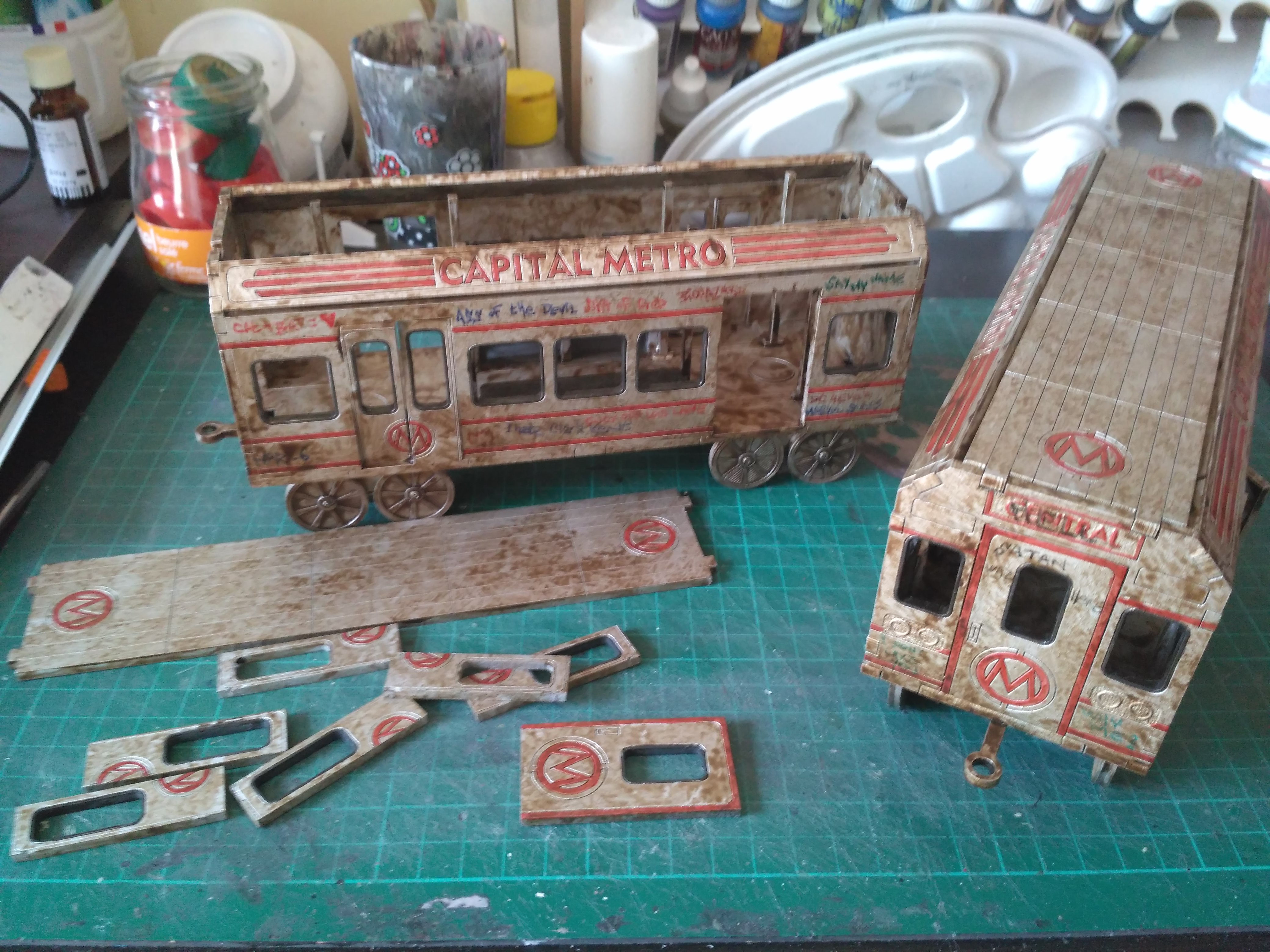

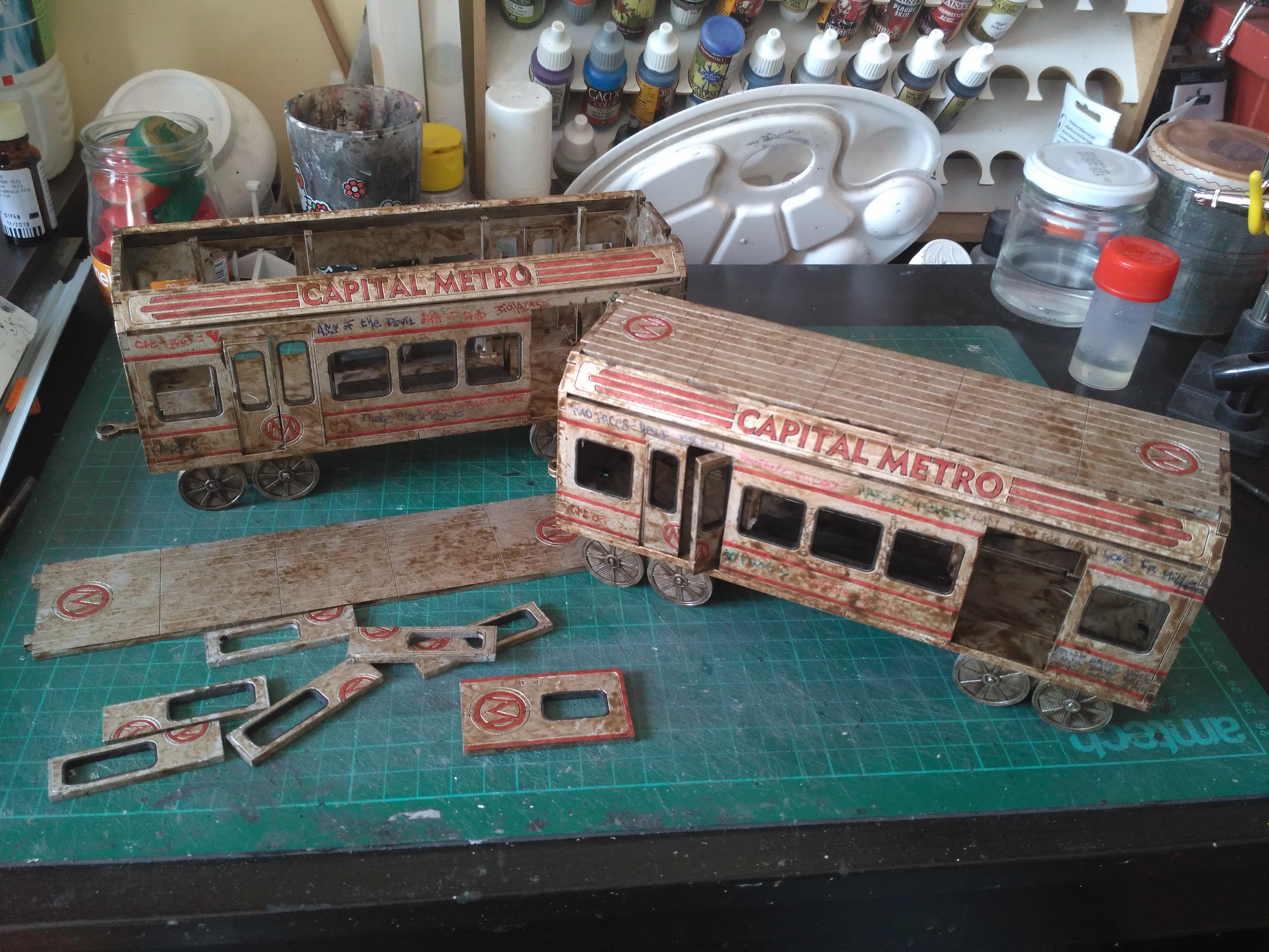

Ensuite pour la carte du métro, j'ai utilisé les wagons de la marque TTCombat qui vend des décors de Wargame idéalement taillés pour le 28-32mm. En général leurs décors sont en médium coupé et gravé à la découpeuse laser. Ils sont conditionnés toujours sur leur planche et il faut les dépuncher, les monter et les peindre. Ce conditionnement leur permet de baisser considérablement le prix de vente. Sinon pour avoir un wagon à la bonne échelle, il faut regarder du côté du modelisme ferroviaire à l'échelle O  et je n'ai pas réussi à trouver quoique ce soit de correct en dessous de 20€ pièce. Ces wagons sont initialement prévu pour faire un monorail, j'ai donc ajouté des roues imprimées en 3D et je n'ai évidemment pas collé les toits pour pouvoir accéder facilement à l'intérieur. Les quelques portes que je n'ai pas collé pour laissé le passage ouvert comme prévu sur la carte serviront pour le décor.
Trouvé sur ebay, à 6,78€ pièce, envoi groupé avec le camion de police de la carte suivante, plus 4,90€ de frais de ports

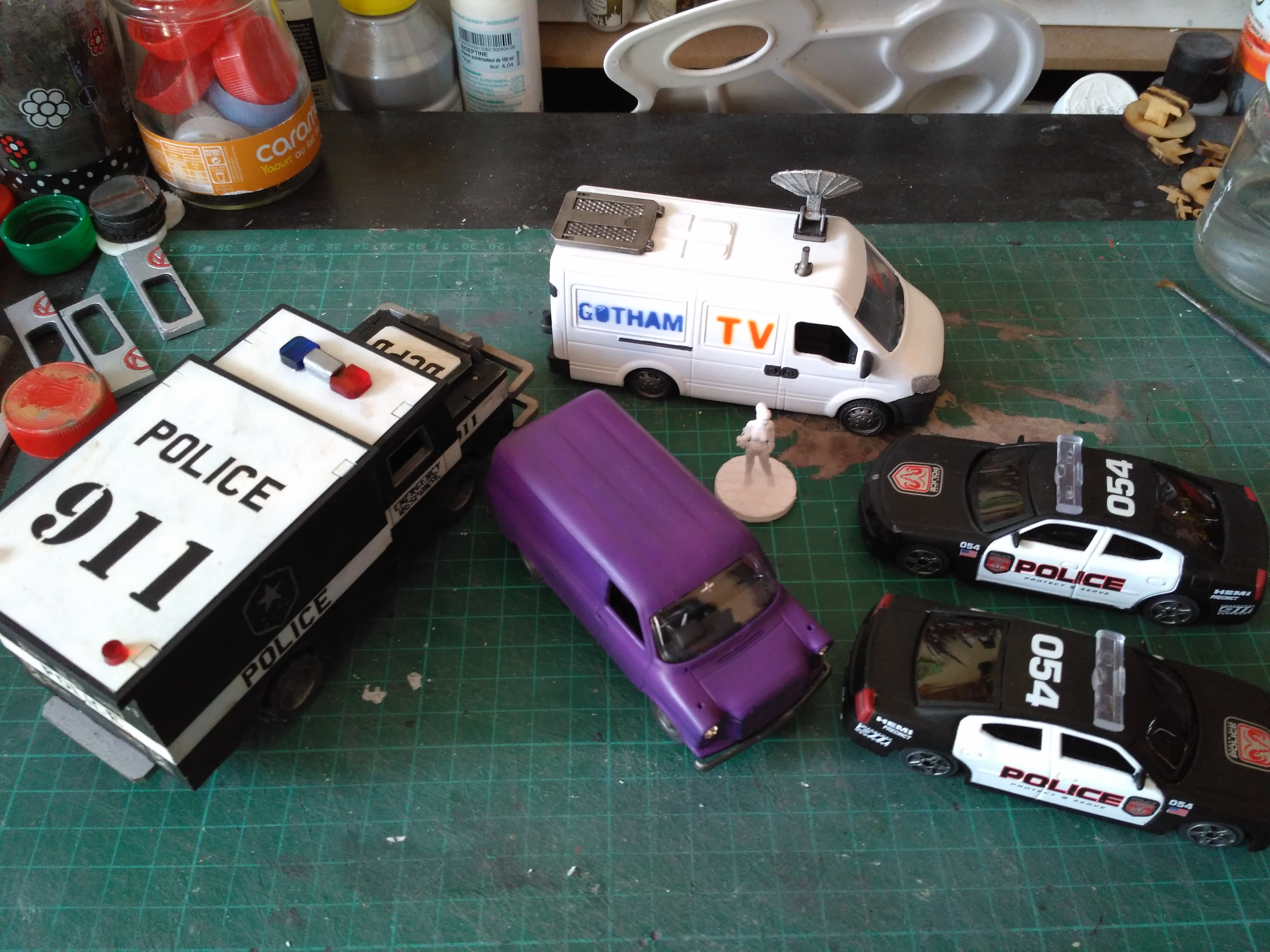

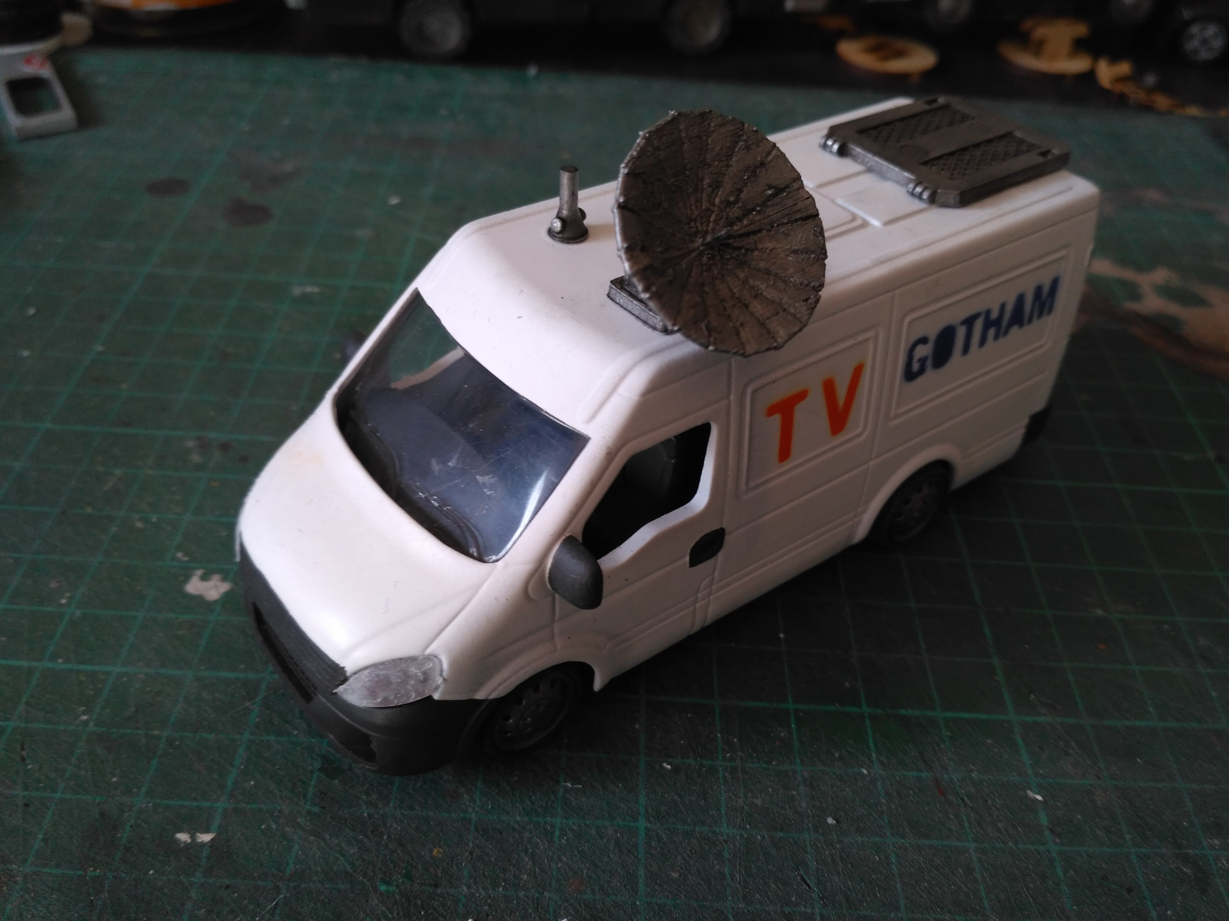

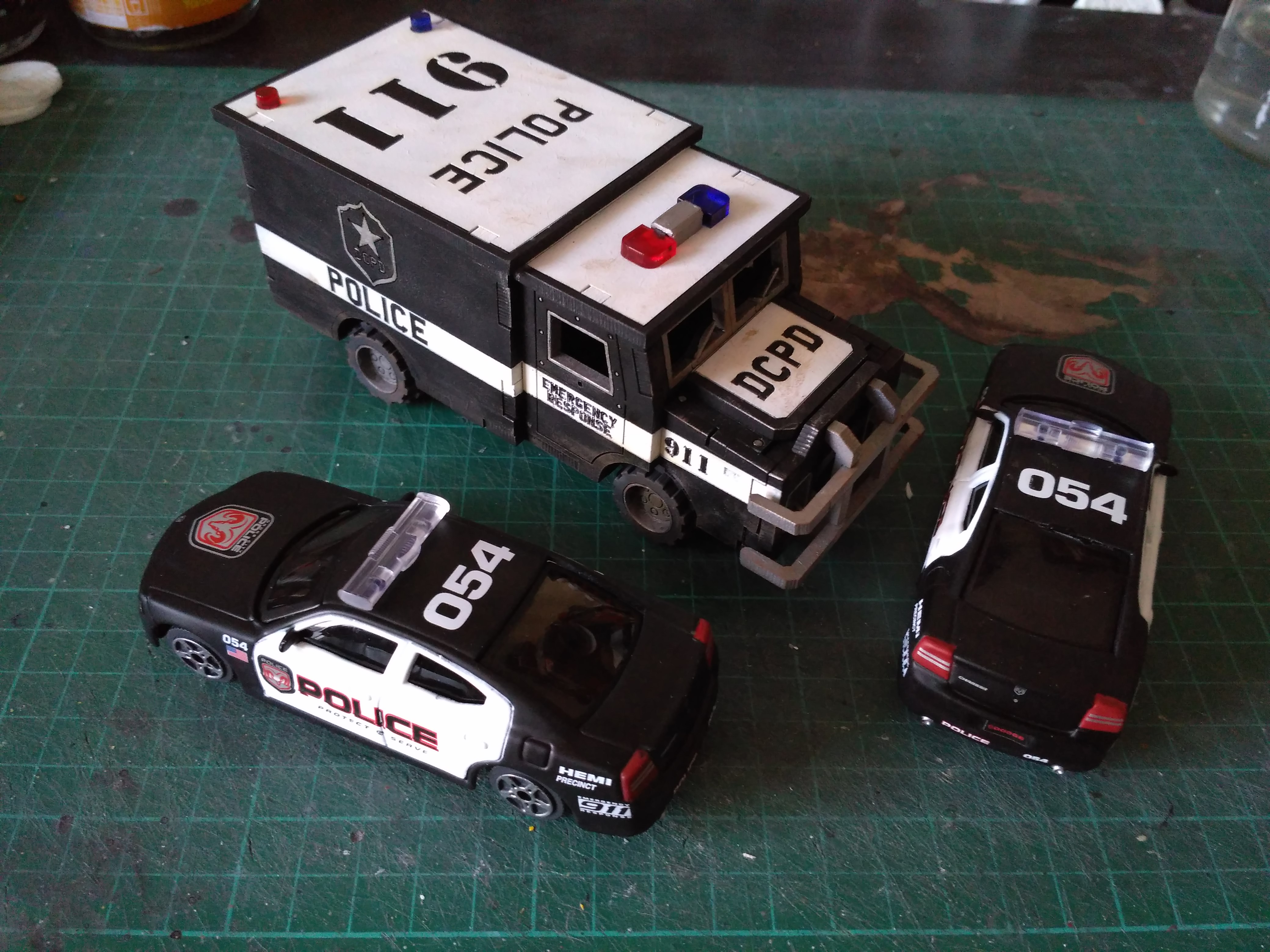

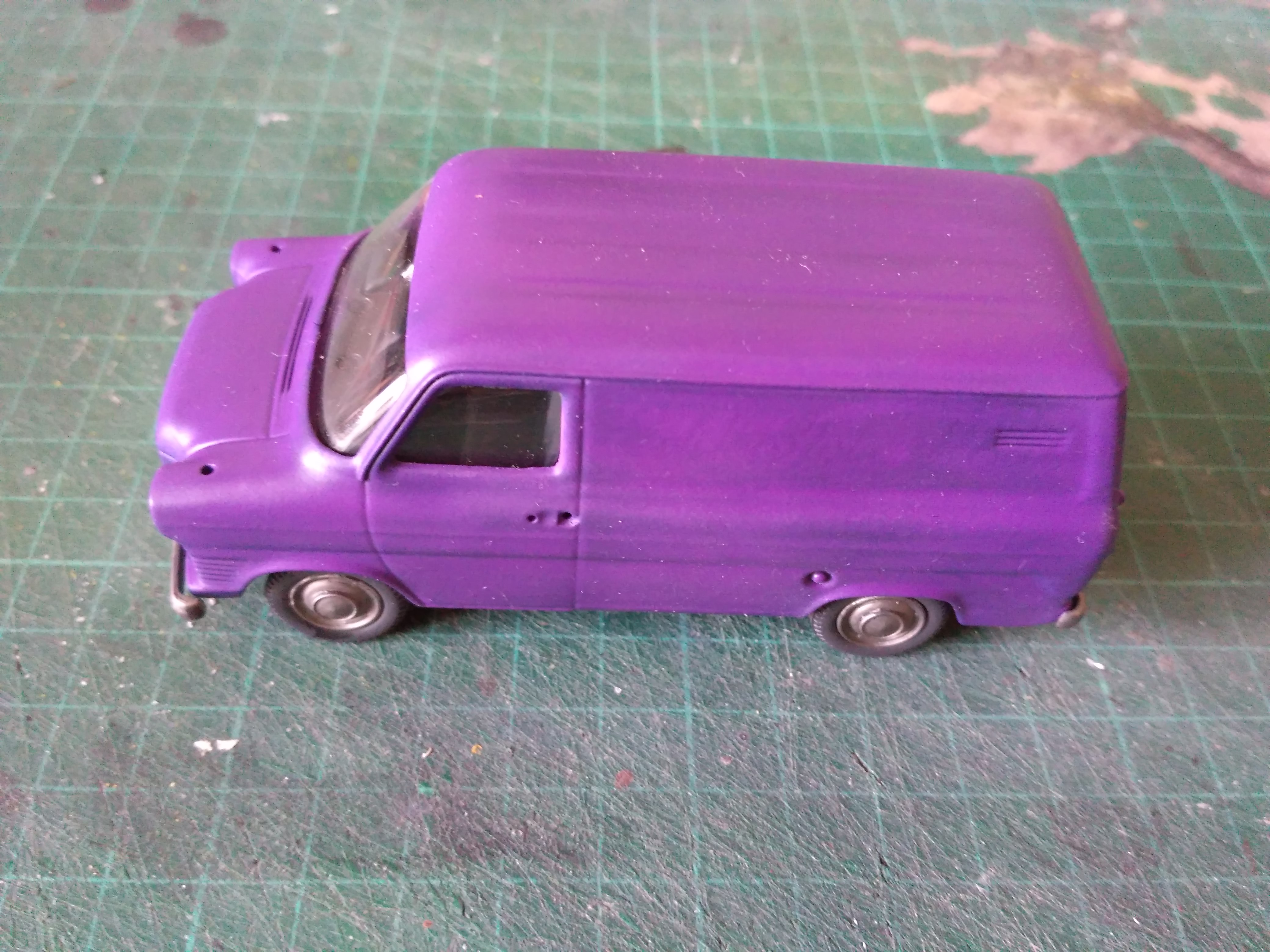

La carte de la banque est un peu plus fournie en véhicules, avec 2 voitures et un camion de police, 1 camion-régie TV, le van des braqueurs et normalement un scooter qui fait stand de hot-dog. C'est d'ailleurs le seul véhicule que je n'ai pas réussi à trouver, si quelqu'un a une idée je suis carrément preneur.
C'est pour ces véhicules que j'ai pris le plus de liberté au niveau des couleurs, les voitures de polices sont censées être blanches, mais j'ai trouvé un modèle qui me plaisait vraiment bien chez Bburago, du coup je les ai laissé tel quel, je me suis juste contenté de les revernir en mat parce la peinture qu'ils utilisent est d'un vilain brillant. Le camion de police vient également de chez TTCombat, toujours à monter et à peindre, les inscription sont gravées dans le bois donc facile à peindre et j'ai failli ne pas le prendre à cause du DCPD, qui correspond certainement au département de police de Washington DC,  j'aurais préféré Gotham PD, mais finalement, après réflexion DC me va bien pour du Batman, tant que ce n'est pas Marvel PD !!! Le camion-régie TV est un camion de la police française (de chez Bburago également) repeint et sur le toit duquel j'ai ajouté des accessoires fait à l'imprimante 3D ou trouvés dans ma réserve de bricoles. Enfin de van vient de chez Vanguard, j'ai eu énormemnt de mal à trouver ce modèle de véhicule, le plus simple aurait de prendre le van de l'Agence tout Risque, mais vu le prix, j'ai continué à chercher jusqu'à tomber sur celui-ci. J'ai un moment lorgné sur le van du Joker mais pareil, impossible de le trouver à un prix décent, je pense qu'en étant un peu plus patient j'aurais pu l'avoir, mais au bout d'un moment ma patience s'étiole... Je me suis donc contenté de celui-là, je l'ai peint en violet et basta !
Voiture de police et camion TV trouvés à Monoprix, 4,99€/pièce et 6,99€ pour le camion
Camion de police et van sur ebay à 6,78€ et 9€ + 5,90€ de frais de port

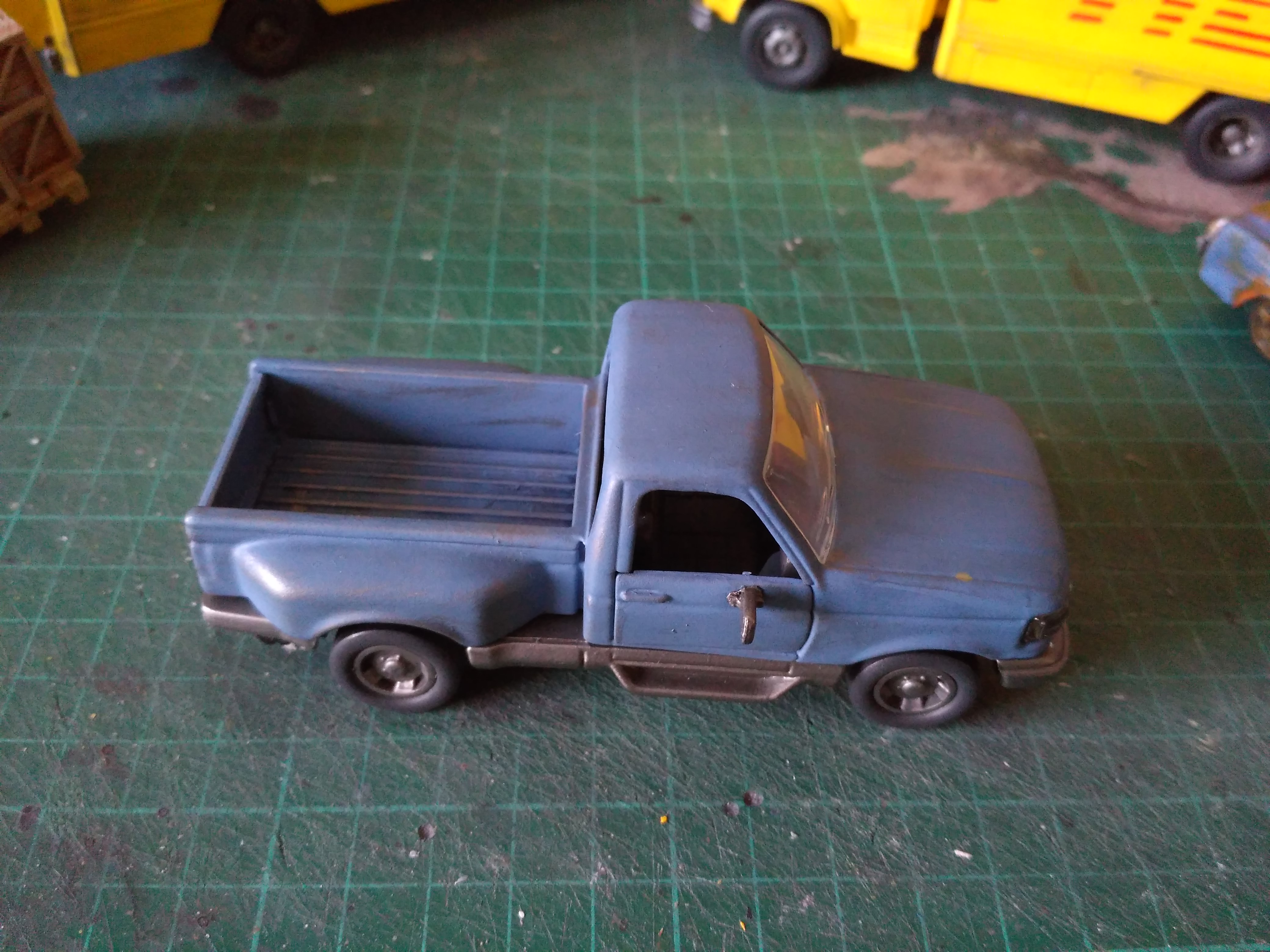

Enfin pour la carte de l'impasse, qui comporte le plus de véhicules, j'ai eu un gros coup de cœur pour les camions "Croix de Lorraine" de chez Ixo, une collection qui avait été distribuée en kiosque par Hachette, ça a été assez long pour les trouver à un prix correct, mais j'aimais vraiment leur design légèrement rétro. J'en ai customisé un en découpant les portes arrières pour pouvoir reproduire le chargement en cours présent sur la carte. Les inscriptions "Fret" ont été faites avec un pochoir imprimé en 3D. Ensuite j'ai pris un pick-up de chez Road-Champs, un second chariot élévateur de chez Siku, et deux voitures de chez Bburago, soit une Ford Mustang GT et une 205.
Camions trouvé sur ebay à 11,99€/pièce, ainsi que le pick-up à 4,95€

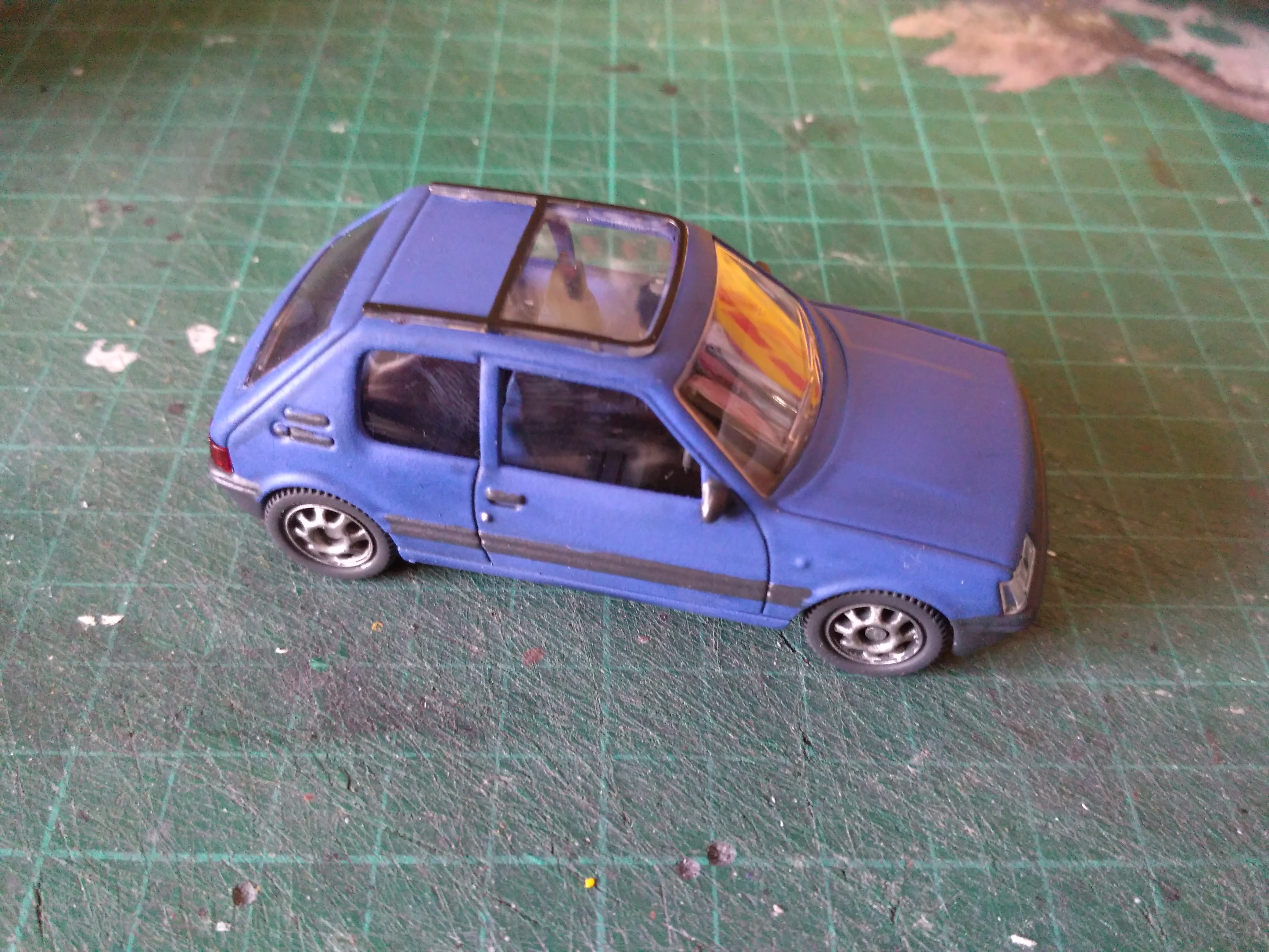

La Ford mustange trouvée à Monoprix à 4,99€ et la 205 à La Grande Récré à 4,99€

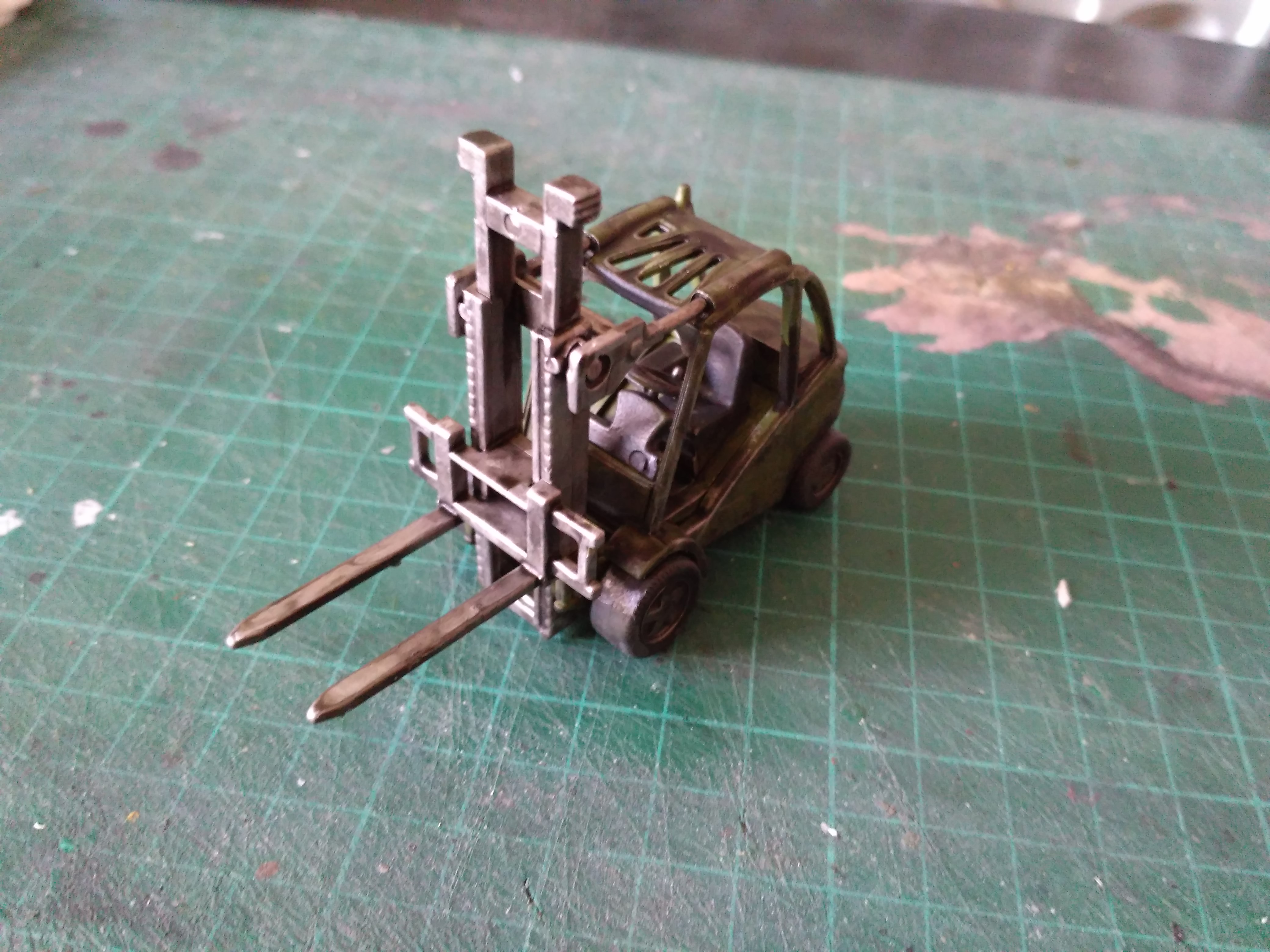

Chariot élévateur trouvé sur amazon à 8,27€, livraison gratuite (la palette était fournie avec, les caisses ont été imprimée en 3D)
On a donc un total de 102,26€ (+ 15,70€ pour tous les frais de port) soit 118,30€ pour l'ensemble des véhicules, j'explose un peu le budget maxi que j'avais prévu de 130€ pour la peinture et les accessoires, mais je vais me rattraper au paragraphe suivant.
