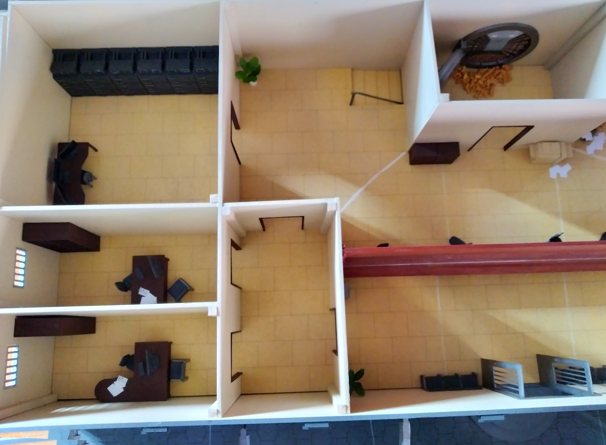

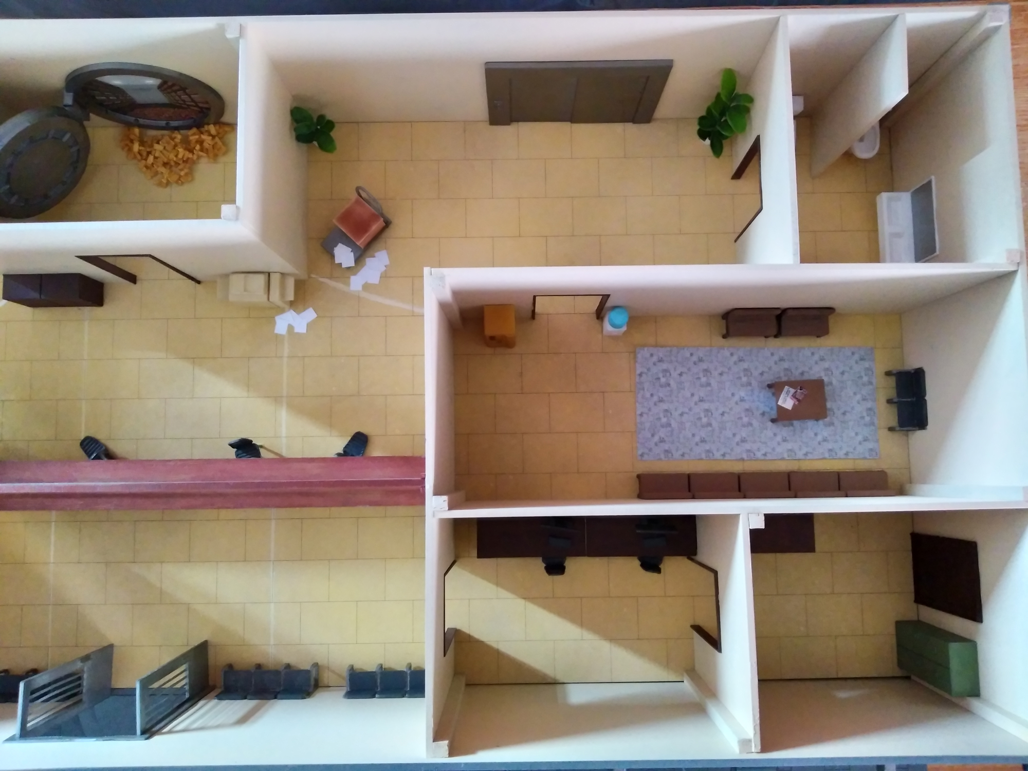

Salut à tous, me revoilà avec une nouvelle carte en 3D : la banque de Gotham !
Celle-ci est hyper facile à réaliser, jusqu'à présent ça a été la plus rapide à modéliser/découper, à peindre et à monter (et vu les difficultés que j'ai eu à faire les fichiers de découpe et les objets 3D pour la suivante, je pense qu'elle restera la plus facile des quatre).

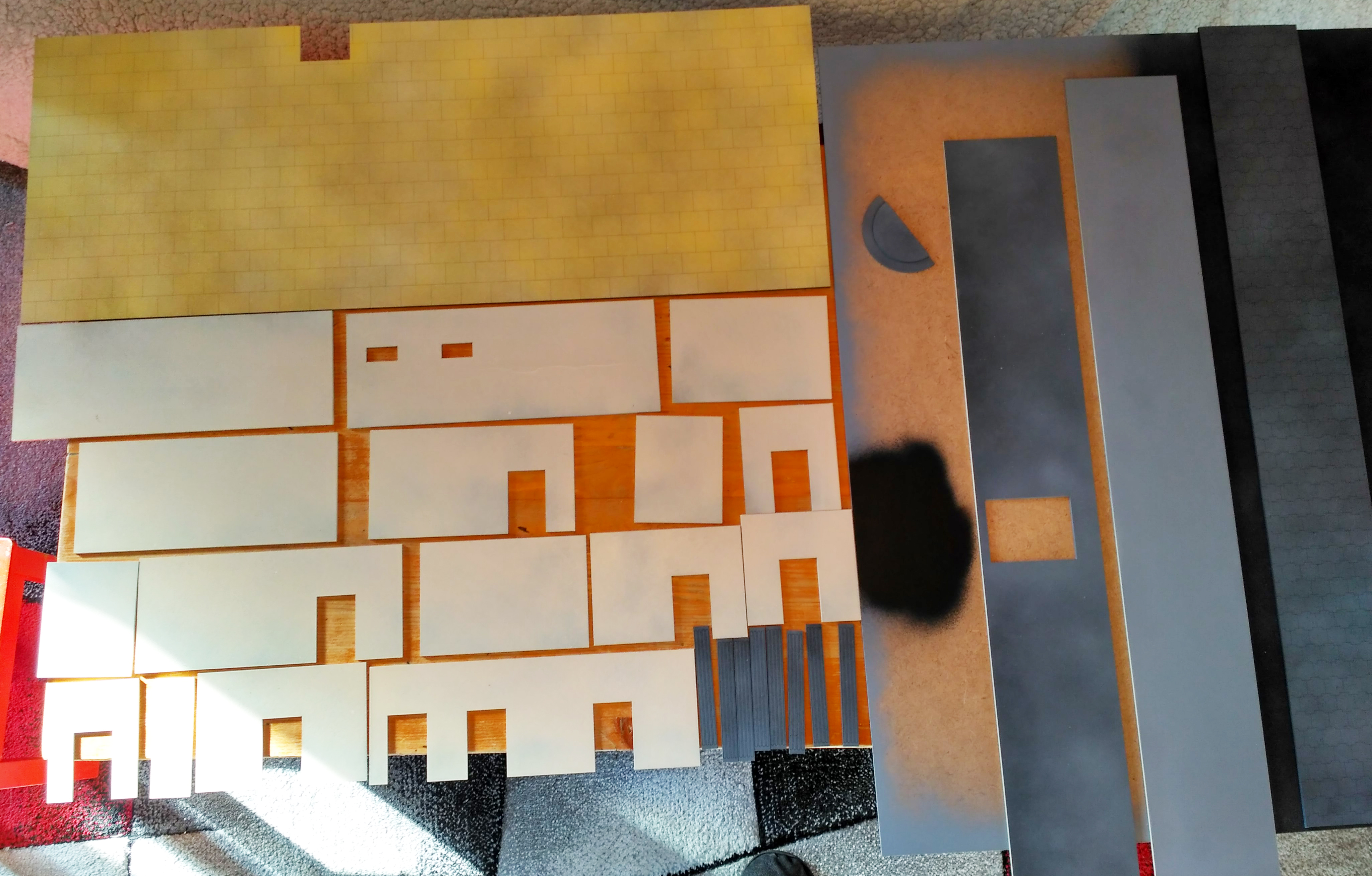

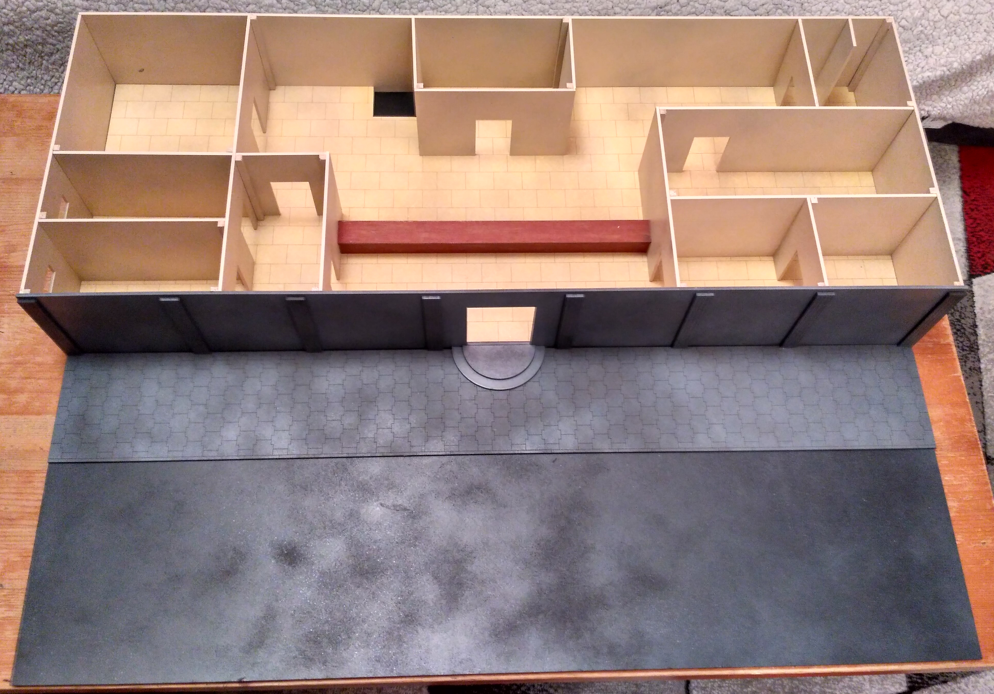

Tout d'abord, comme d'habitude, je commence par aller faire un tour chez mon fab'lab' favori pour faire trancher mon médium à la découpeuse laser. En plus de la découpe, j'ai fait graver les pavés du trottoir, les dalles du sol de la banque et les colonnes de la façade, ça fait plus classe pour finalement pas beaucoup plus de temps. Ensuite, j'ai peint le tout, à la bombe. Trois teintes de gris pour les murs et le sol extérieur, avec d'abord la couleur de base, suivis de légers voiles plus foncés puis plus clairs. Pour les murs intérieurs, une teinte beige et un léger voile jaune, et l'inverse pour le sol. Une fois fini, ça donne ça :

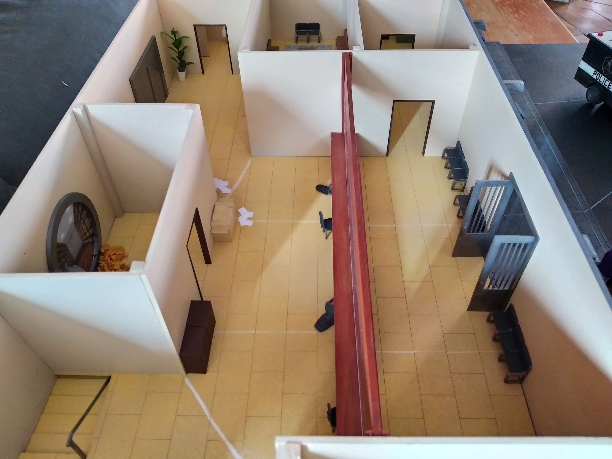

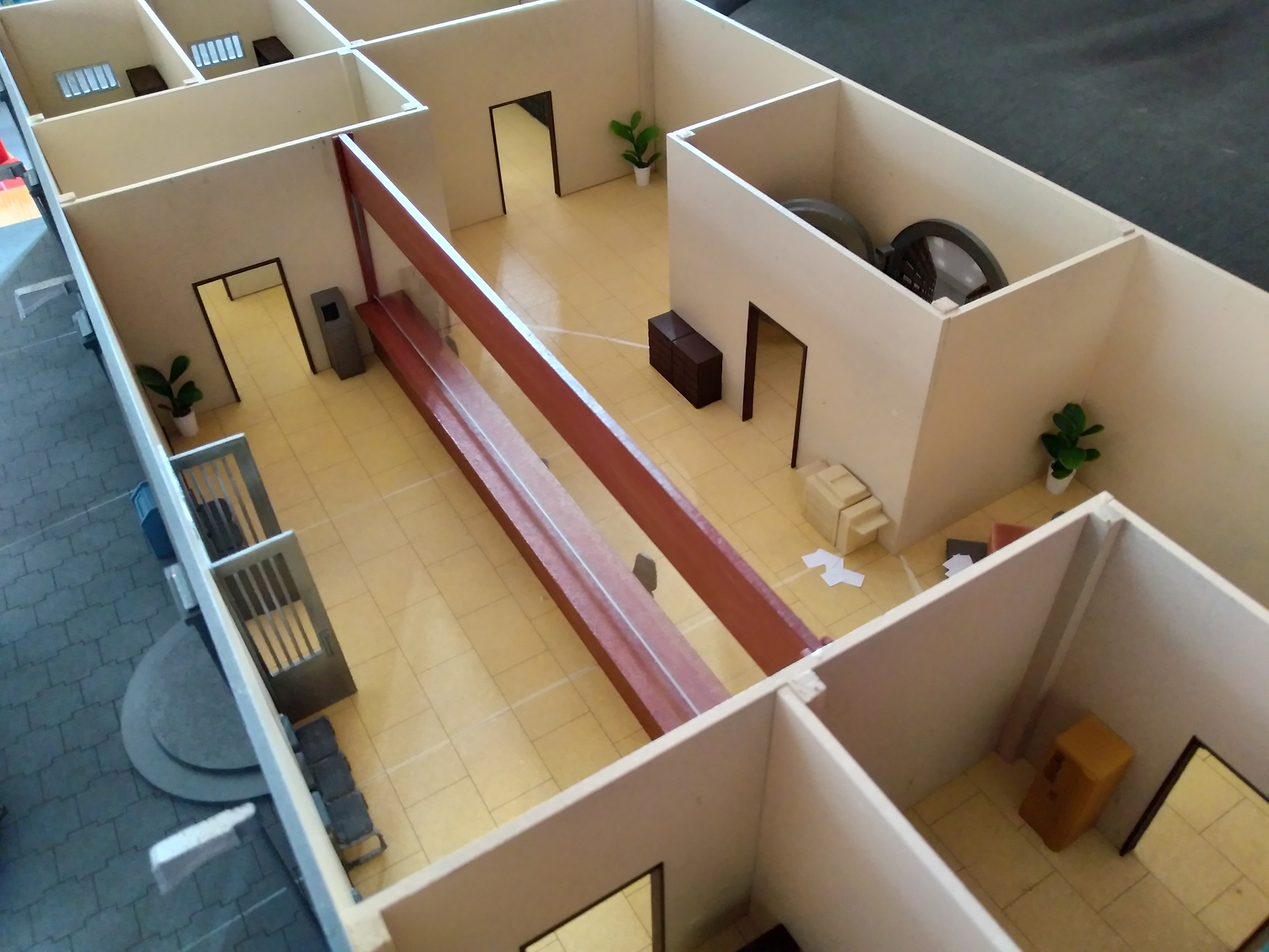

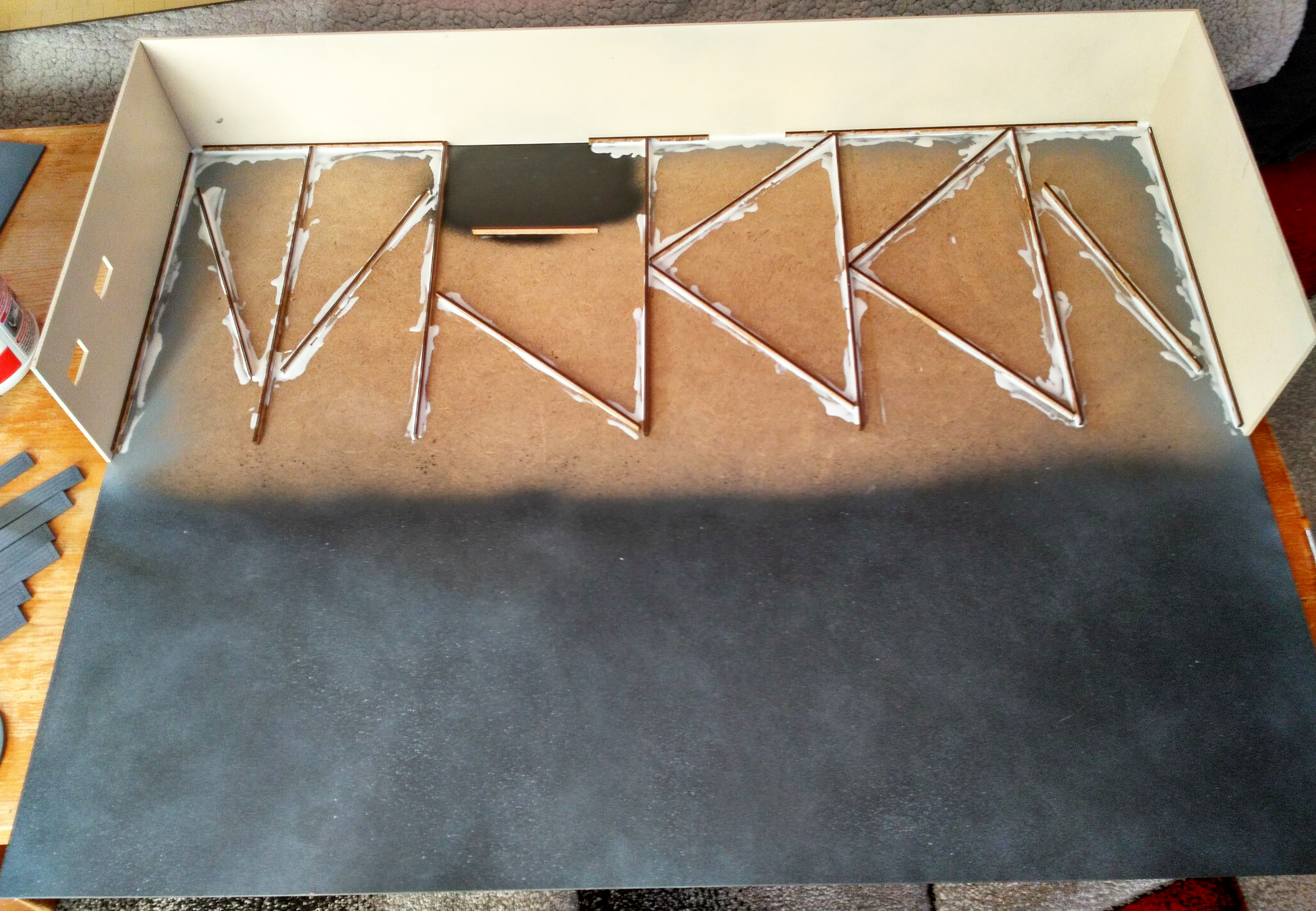

Ensuite je commence l'assemblage. Il y a un escalier à l'entrée de la banque et un autre dans le fond, aussi pour réaliser la surélévation, j'ai ajouté des cales sous le sol intérieur (6 mm de haut). N'hésitez pas à en mettre beaucoup, car une fois fini, si le sol intérieur ploie ou se décolle ça va être coton à rattraper avec les murs qui seront en place.
N'hésitez pas non plus à mettre des petits tasseaux pour bien fixer les murs entre eux, même si c'est moins joli que sans, je rappelle que c'est un plateau de jeu, pas une maquette, il faut donc que ce soit résistant à l'enthousiasme des joueurs ! Mais une fois peints de la même couleur que les murs ces tasseaux restent quand même relativement discrets.
J'ai fait une erreur de 3 mm sur le mur de façade, d'où le dépassement de ce mur par rapport aux autres, et je l'ai camouflé avec des chapiteaux en haut des colonnes, mais j'ai rectifié sur les fichiers que je vous mets en fin de ce post.

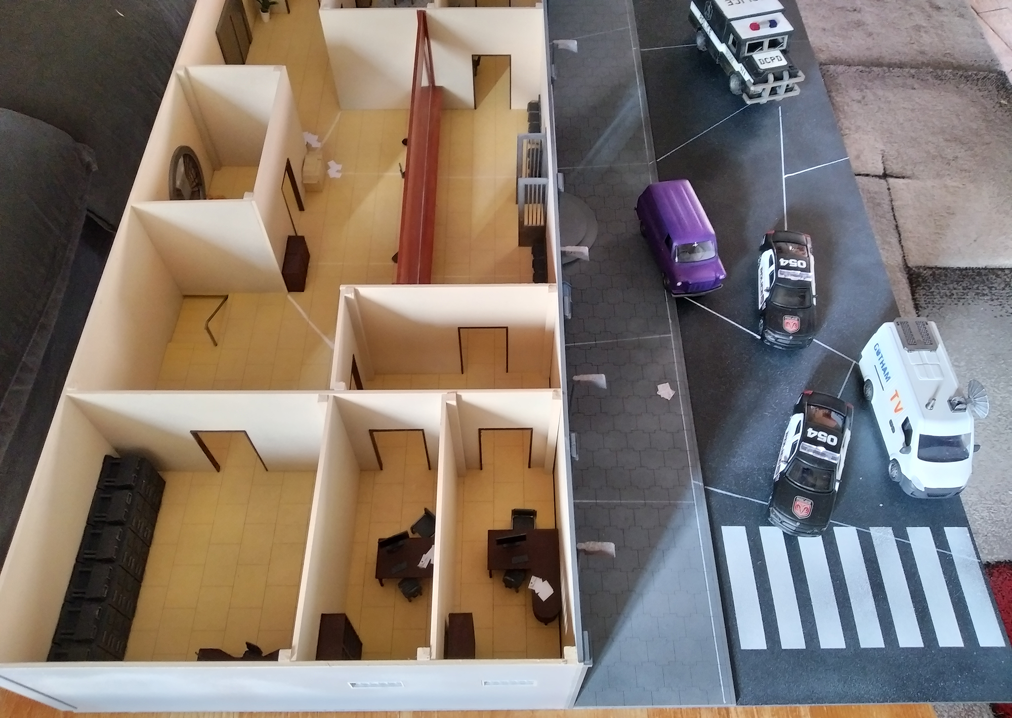

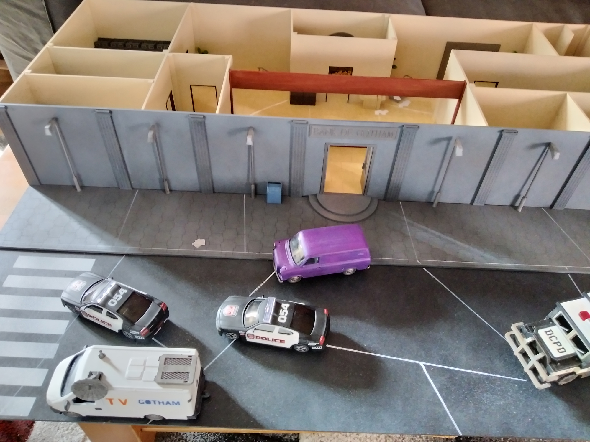

Ensuite on passe à l'habillage, avec les véhicules (voir plus haut dans ce topic pour plus de détails à leur sujet) et l'ameublement, toujours en impression 3D.
A ce sujet, j'ouvre une parenthèse, publicitaire mais totalement désintéressée : j'avais reçu, en cadeau pour mes 40 ans, une imprimante 3D Neva Dagoma, une merde 100% made in France, qui coûte plus de 400€, et qui imprime au maximum un cercle de 18 cm de diamètre (ce qui fait un tout petit carré). Elle n'imprime que lorsque la lune est rousse, que les étoiles sont bien alignées et qu'on a sacrifié le bon compte de chèvres (ou une bonne partie de sa santé mentale). Je suis devenu à moitié dingue à force de dépannage, de SAV, et de kilo de plastique gaspillé et j'ai décidé d'acheter une Creality Ender 3, qui imprime un carré de 22 cm et qui ne coûte "que" 175€. Le "que" est à titre comparatif, je ne veux pas avoir l'air de minimiser la somme qui est quand même importante, mais qui devient quand même abordable pour la plupart des bourses (au moins pour celles qui peuvent se permettre un All-in à 300 balles !). Je vous la recommande chaleureusement, depuis je n'ai plus de problème d'impressions, tout va bien, et les rares fois où ça ne marche pas, il y a toujours une raison logique, clairement identifiable et surtout facilement et rapidement dépannable. Il faut savoir bricoler un petit peu mais il y a des tutos hyper bien faits d'un dingue canadien, Le Guerro Loco, que je vous conseille vivement au besoin. En fait, pour vous donner une image, c'est comme acheter un foutu Mac, hyper cher et complètement fermé, avec certes rien à toucher pour que ça marche mais ne laissant que ses yeux pour pleurer quand ça plante, ou passer sous Linux avec un peu de taf pour mettre le bouzin en place mais avec un résultat hyper modulable, personnalisable et stable quand c'est fini, et facilement réparable en cas de pépin.
Je referme la parenthèse.
J'ai ajouté des p'tits rabiots pour fignoler qui ne sont pas compris dans les objets 3D : des plantes en plastique, des tiges en laiton pour les lampadaires et un morceau de plexi pour le guichet. J'ai préféré mettre des lingots qui déborde du coffre plutôt qu'un tas de billets parce que je n'arrivais pas à rendre crédibles ces toutes petites liasses notamment à cause de l'épaisseur du papier. La porte du coffre pivote réellement et pour simuler l'intérieur j'ai fait une vue en 3D, ça m'évite de partager une photo qui ne serait pas libre de droit, mais il y en a de très belles sur google image si la mienne ne vous plait pas.
J'ai également mis l'image qui m'a servi à faire le tapis ainsi que quelques journaux, magazine, et papiers pour mettre un peu de désordre dans la carte.

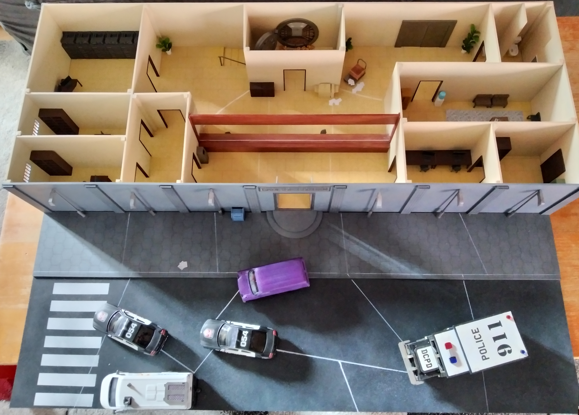

Au montage j'ai pris quelques libertés, très légères, par rapport à la carte l'original, le nombre de lampadaires, de plantes, l'emplacement du sèche-main, etc, mais sur les fichiers fournis et la légende, je vous ai tout mis bien comme il faut.
Malgré mes longues recherches, je n'ai toujours pas réussi à trouver un modèle potable et à la bonne échelle pour le scooter/stand de hot-dog renversé sur le trottoir. Si d'ici à ce que je finisse la carte du métro je ne le trouve toujours pas je me motiverais pour le modéliser en 3D.
Pour les lignes de vue, que j'ai enfin ajouté et qui posait questions à certains d'entre vous, je n'ai mis que celles séparant un espace ouvert, en partant du principe que toutes les autres sont évidentes (les murs bloquent vraiment la vue, délimitent vraiment des zones). Il me reste à modéliser les pochoirs des pictos pour les encombrements, ou peut-être juste les refaire, les imprimer et les coller... à suivre pour ça.

Vous noterez qu'une partie des pièces de découpe ne sont pas légendées, un indice sur la raison de cela vous sera donné en regardant le nom du fichier : bank_03_subway_02.pdf : pour optimiser le temps de découpe (et le temps c'est de l'argent) ainsi que le nombre de feuilles de médium, il y a une partie des pièces de cette planche qui serviront pour la 4ème carte, je vous en mettrais la légende quand je vous en ferai le détail.

Oui, tu assures ! y a pas à dire, t'as mis le paquet là... encore bravo ! et merci de mettre tous ça à dispo, c'est cool. ;)

tu es obligé de renforcer les angles, à la place tu n'aurais pas pu prévoir un système d'onglets ?
Même un petit en haut et en bas - pour ne pas avoir une effet zébrure - çà aurait assuré le job non ?

Il y a sûrement moyen de renforcer autrement, mais je voulais que ça reste accessible à tous financièrement et techniquement, j'ai donc fait au plus simple. J'ai hésité avec des petites équerres imprimées en 3D aussi.
C'est bien du médium en 3mm.
