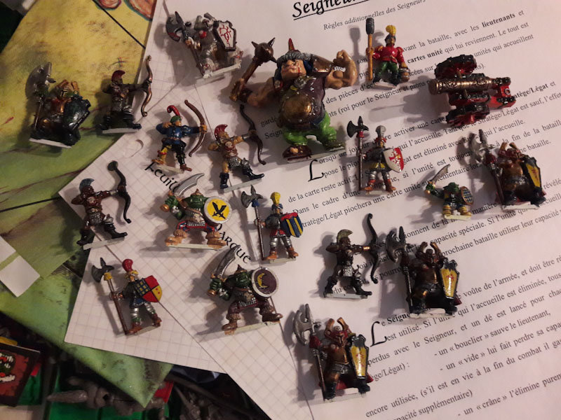

Le 20/01/2020 à 15:06, Not Quite Dead a dit :
T'as des photos, goupil? :)
Si tu me montres les tiennes, je te montre les miennes de l'époque (échange de bons procédés). :)
@Not Quite Dead Passage éclair dans la maison familiale pour le 15 août, je me suis esquivé après le digeo pour fouiner au grenier comme promis ^^
Ma foi j'ai été plutôt agréablement surpris, j'avais fait du basique (aplats + lavis + vernis brillant GW avec un pinceau de l'angoisse) mais c'est finalement assez propret ; par contre j'ai pas pris le temps de relire ma règle maison de campagne avec des lieutenants, qui sait il y avait peut-être de bonnes idées cachées dans la masse.
Au prochain passage je kidnapperai peut-être quelques uns des nombreux sujets non peints pour juger de mes progrès, en attendant j'ai des kilos de Batman sur la planche (oh, on me souffle à l'oreillette que pour bien faire il y aurait même un petit reste de Conan à finir avant...)
Échantillon :
  • Like 5
