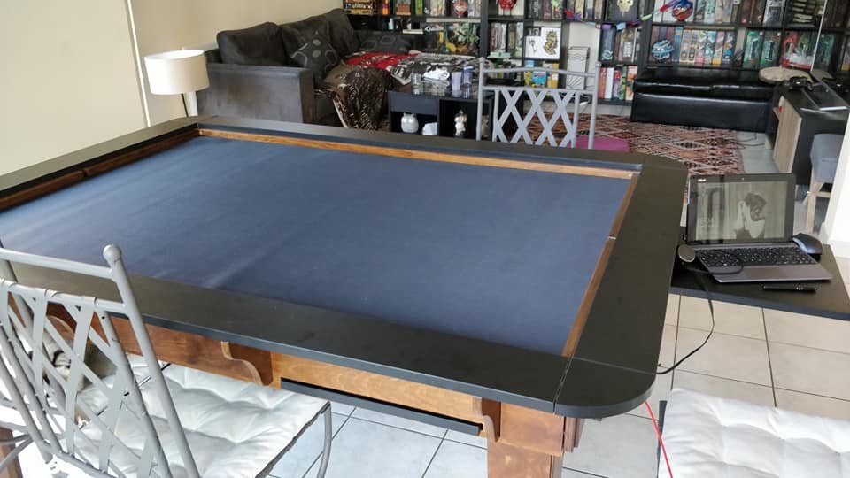

Sur mon temps libre,
je fais des trucs moi aussi, et comme on n'est jamais mieux servis que par soi-même, je me fais mon propre cadeau d'anniversaire:
Jeux de rôle, je de plateaux, avec musiques d'ambiance ou simplement commander ses pizzas, je n'en suis pas peu fier.

à l’instant, Argone a dit :
C'est sympa, bravo
Si t'as plus d'infos techniques, c'est cool aussi :D
Sincerement, je souhaitais proposer un DIY en photos et en pas a pas mais c'est vraiment simple...
Si vous faites semblant d'insister un peu, je fais quelque photos demain de la "structure". :D
Surveille quand même que ça ne chauffe pas trop car la ventilation de la TV n’est pas prévue pour fonctionner à plat...
Apres si tu ne la laisse pas tourner toute la journée, ça ne doit pas poser de problème...
Il y a 9 heures, SentMa a dit :
J'insiste :)
Est-ce que les pixels d'une TV sont pas trop gros pour être vus à si petite distance ? c'est un TV fullhd pas trop grande j'imagine ?
il y a 24 minutes, cochon a dit :
C'est plus la résolution de tes documents qui va poser problème.
La grande majorité de ce que tu peux trouver en free sur le net n'est pas prévue pour être imprimée ou projetée en 300 dpi sur du A0
Après, acheter des maps en haute résolution à un coût que Mono connait.
Et à stocker, aussi, car le poids des docs commence à sérieusement chiffrer.
Mais généralement tu es tout de même à presque 1 m
Comme pour les tapis de jeu, les résolutions ne sont pas folles, mais ça passe.

Il y a 11 heures, cochon a dit :
Sincèrement, ça le fait, même si certains truc ne sont pas terribles, comme Google map.
Mais je pense que ce n’étant pas prévue a la base pour le streaming. Les vidéos en HD par contre, c'est très propre.
Oui, en 32"
Honnêtement, ce qui a motivé l'achat de cet écran est le prix: 100€ tout rond pour l'essai, et l’éventuel raté.
30€ de plus pour le matériel complémentaire et c'est tout.
Viendra ensuite un Raspberry, certainement le dernier modèle en date, histoire de...
La prochaine étape étant de passer un 4k (bien plus grand) sur ma table de salon :
Mais l'on est plus vraiment sur le même budget.

Et j'ai trouvé ce type qui réalise des vidéos servant de support durant les parties :
Le rendu est juste fou, c'est très beau, surtout avec les bruits d'ambiance qui l'accompagne.

il y a une heure, Roolz a dit :
Faut voir comment ça résiste aux verres de whisky.
Il y a évidemment une dalle entre l'écran et les verres de rhum. 😁
