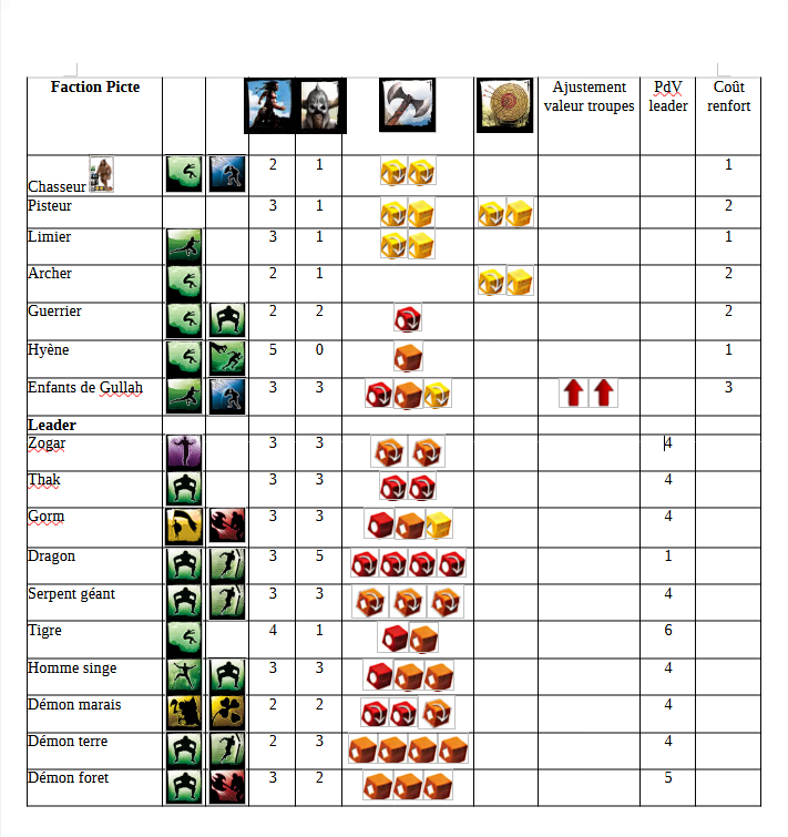

J'ai commencé à mettre à jour ma feuille de faction pour le mode versus, avec la réception de versus et clous rouges.
Voici ce que ca peut donner pour la faction picte :
J'ai mis la tuile sur la première ligne, mais c'est peu visible. Si je l'agrandi, la faction ne tient plus sur une seule page, et je trouve ca dommage.
Qu'en pensez vous ?
