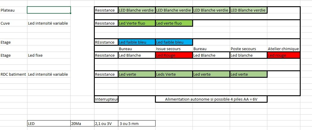

La je suis sur mon schéma électrique pour y foutre des leds partout 2 petits girophares et peut etre des petits hauts parleurs avec un son d ambiance

Qu'est-ce que tu veux monter comme circuit ? J'ai réussi à mettre de la lumière dans le décor de l'impasse, je peux peut-être t'aider...

et pour finir 2 mini haut parleur branché sur une carte audio mais je trouive pas de cartes avec une memoire intégrée, je ne trouve que des carte ou il faut que je branche en plus ma source sonore
Pour l'audio j'ai trouvé a peu pret
Ok, ça va faire beaucoup de cables !
Pourquoi toutes ces résistances ? Pour éviter autant de complexification, tu pourrais faire deux circuits, un pour la lumière, un autre pour l'audio.
Pour la lumière, une seule résistance et tu fais tout partir de là, c'est comme ça que je procède quand j'illumine un décor, ça simplifie, et ça permet d'économiser de l'espace (quoique tu en as pas mal avec les pièces fermées du rdc) et de l'argent.
Pourquoi ne pas utiliser une led clignotante standard pour ton gyrophare plutôt que ce truc avec une prise et 3 fils que tu vas galèrer à raccorder et à faire venir de l'autre bout de la planète ?
Et vu toutes ces led, je partirai plutôt sur du 6 voire 8 piles si tu veux avoir le temps de finir ta partie avant le couvre-feu !
Alim 8 piles > interrupteur > résistance > led led led (tu colles deux fils sur chacune que tu viens brancher sur ton unique résistance)
Plus simple non ?
Tu sais où te procurer tout ce matos ? Sinon je te recommande Saint Quentin Radio, à Paris près de la gare de l'est, ils sont très bien fournis, vraiment pas cher et d'excellent conseil (et ils vendent par correspondance si tu n'es pas proche de Paris). Tu leur dis toutes les leds que tu veux en précisant bien leur nombre, taille, modèle et intensité et ils te caculeront exactement de quelle résistance tu as besoin en fonction, pareil pour l'alimentation en fonction du temps que tu veux laisser tout ça allumé...
