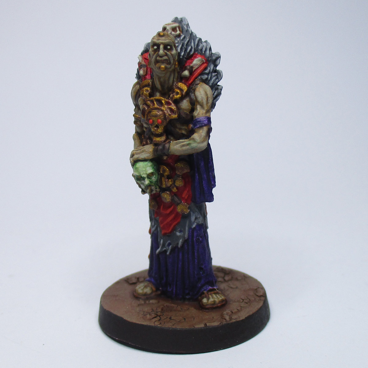

Today, se sera le verre des marais, cousin du grand immonde, j'ai nommé THOG
Petite mention pour l’œil ou le résultat est moyen mais je voulais lui donner un genre de cataracte.
Modifié par zovitch
  • J'aime 9
J'aime beaucoup le style. Une question sur le socle, toutefois, parce que je galère un peu pour obtenir le même effet. Tu fais ça avec des peintures citadel de type agrellan earth? J'ai de la peine à savoir quelle quantité en mettre pour obtenir le bon résultat en terme de craquelures. Des conseils?
Ouaip c'est avec cette peinture. Pour les socles, la méthode c'est rinox hide / agrellan earth / et reikland shade
pour gérer l'agrellan earth c'est un coup à prendre. Plus il y a de matière, plus la craquelure vas être grosse en formant un gros bloc au centre. Alors pour tester , tu peux aussi dilué une partie avec de l'eau et tu verra ça fait des effets sympas aussi, un coté du socle dilué et de l'autre ou tu met directs sorti du pot. Et surtout, avoir des quantités et dilution différente sur tous le socle pour avoir un effet varié ( et rapide toujours :D).
Typiquement sur la photo, à gauche c'est la peinture sortis du pot que j'a tapoter et tous le reste j'ai tremper mon pinceau dans l'eau pour étiré le patté que j'avais à gauche.
