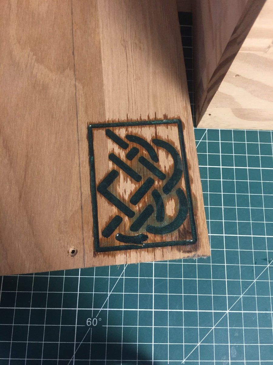

Préparation de la résine (
34g du composant A et 17g du composant B, plus une pincée de pigment vert métallisé
Après coulage à la seringue :
Après séchage et ponçage "pour voir" (je n'ai pas essayé de supprimer les surépaisseurs)
Rabotage sur 2mm d'épaisseur (toujours à la CNC avec une fraise à surfacer) :
quelques traces qui partent sans soucis au ponçage, et des filaments de résine qui volent partout...
Conclusions :
- préparer la "bonne quantité" de résine, c'est compliqué !
- il va falloir passer un coup d'époxy au pinceau pour  "boucher les pores" avant de faire la vraie coulée : c'est très visible notamment sur le cadre : il y a eu "fuite" mais ce n'est ressorti nulle part, j'en conclu que la résine a pénétré dans le bois
- le nettoyage des outils à l'acétone est facile et donne de bons résultats :)
- raboter la couche du dessus permet d'éliminer la surcouche due aux débordement et de niveler les creux de rétractation

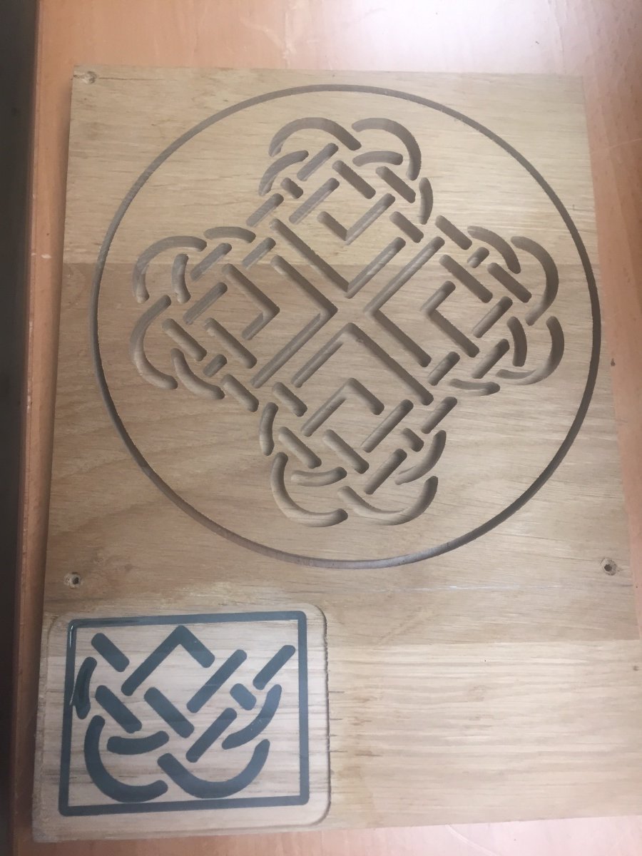

- fraisage du dessous de plat à la CNC avec une mèche  2 lames droites de 3.125mm de diamètre (planche de chêne de 2cm, poches de 1cm, cercle de contours traversant avec des petites encoches pour que le dessous de plat reste solidaire du reste de la planche pour pouvoir surfacer par la suite)
- préparation d'un peu (trop) de résine transparente (30g) pour imperméabiliser les poches au pinceau (pas indispensable, mais sur les tests, la résine avait tendance à être un peu trop absorbée par le bois)
La recette de la résine :
    - Dans un pot bien sec, peser une dose du composant A, y ajouter la moitié (en poids) en composant B (le ratio est généralement de 2:1 mais à vérifier pour chaque résine), précision demandée au gramme...
    - Éventuellement ajouter les pigments
    - Bien mélanger, puis transvaser dans un autre pot et remélanger (le changement de pot permet d'assurer qu'il n'y ait pas d'endroit non mélangé)
- après séchage (24h pour ma part), coulage des poches vertes et oranges à la seringue :
NB : la résine se rétracte un peu lors du séchage, le rabotage va permettre d'enlever la résine en surplus et aussi de rattraper ce creux...

- test avec la fraise à surfacer : suppression de 2 mm sur toute la surface :
    - c'est bien (quelques légères traces aux endroits ou les passages de fraises se superposent => pour le produit final je vais changer de stratégie (spirale au lieu de zig-zag en gros)
    - le fraisage de résine, ça se passe bien MAIS ça projette des filament super légers qui volent partout, nettoyage complet de la CNC à prévoir
- fraisage du dessous de plat complet (planche de chêne de 2cm, poches de 1cm, cercle de contours de 2cm avec des petites encoches pour que le dessous de plat reste solidaire du reste de la planche pour pouvoir surfacer par la suite)
- avec le restant j'ai coulé une couche de résine en surface de mon test : ça redonne tout de suite du peps à la résine pas poncée... (cf. image ci-dessus)

En vrai, c'est assez brillant (d'ailleurs c'est marrant, au premier coup d’œil sur la face sans résine, on dirait que le bois est plus terne, même si en faisant attention, le rendu du bois est le même que sur l'autre face)...
mais je suis un peu déçu par la couleur, qui normalement devait être métallique, alors qu'au final on ne voit pas de reflets :( je ne sais pas si c'est parce qu'il y a trop ou pas assez de pigments, si c'est le rabotage qui pose problème, ou si c'est parce qu'il n'y a pas assez de surface...
