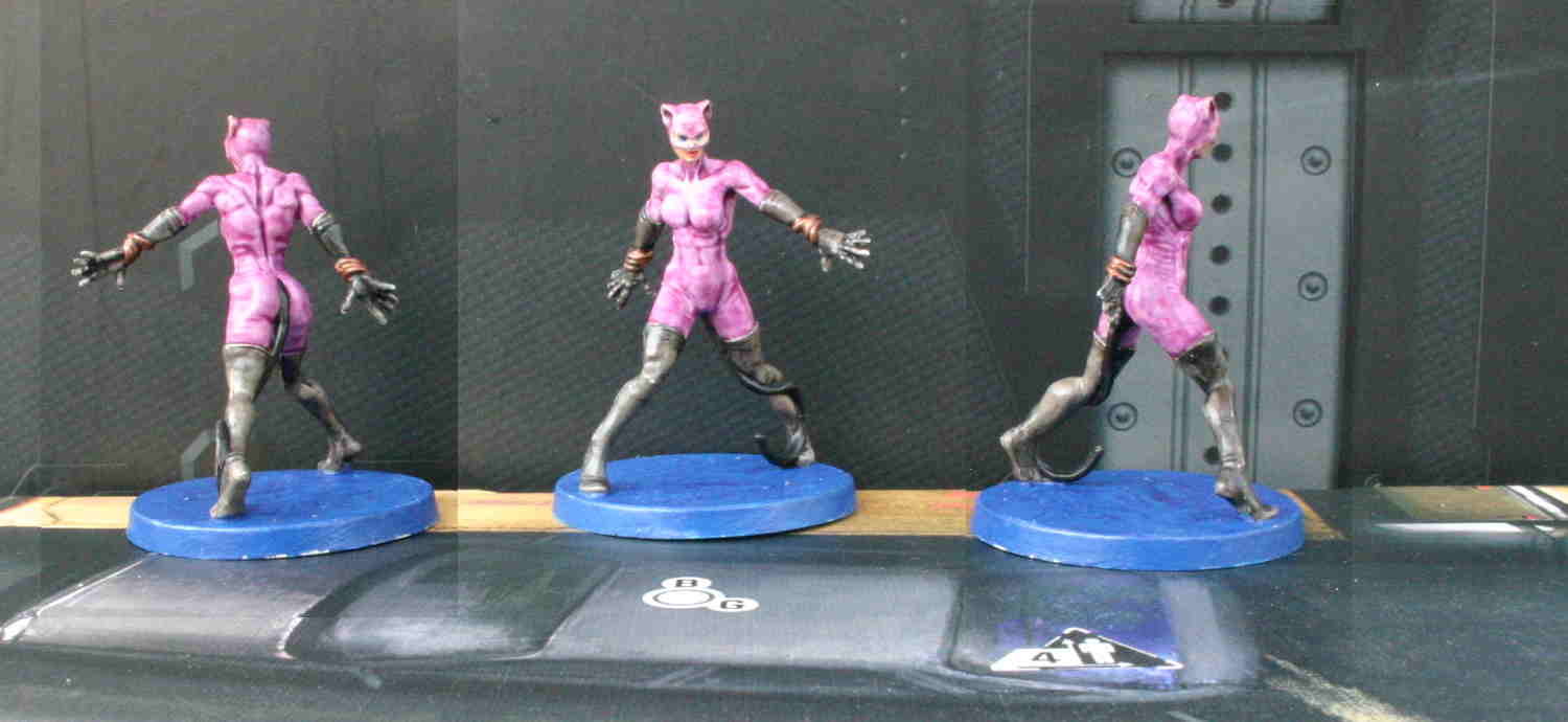

Catwoman en violette, avec la peinture contraste...
