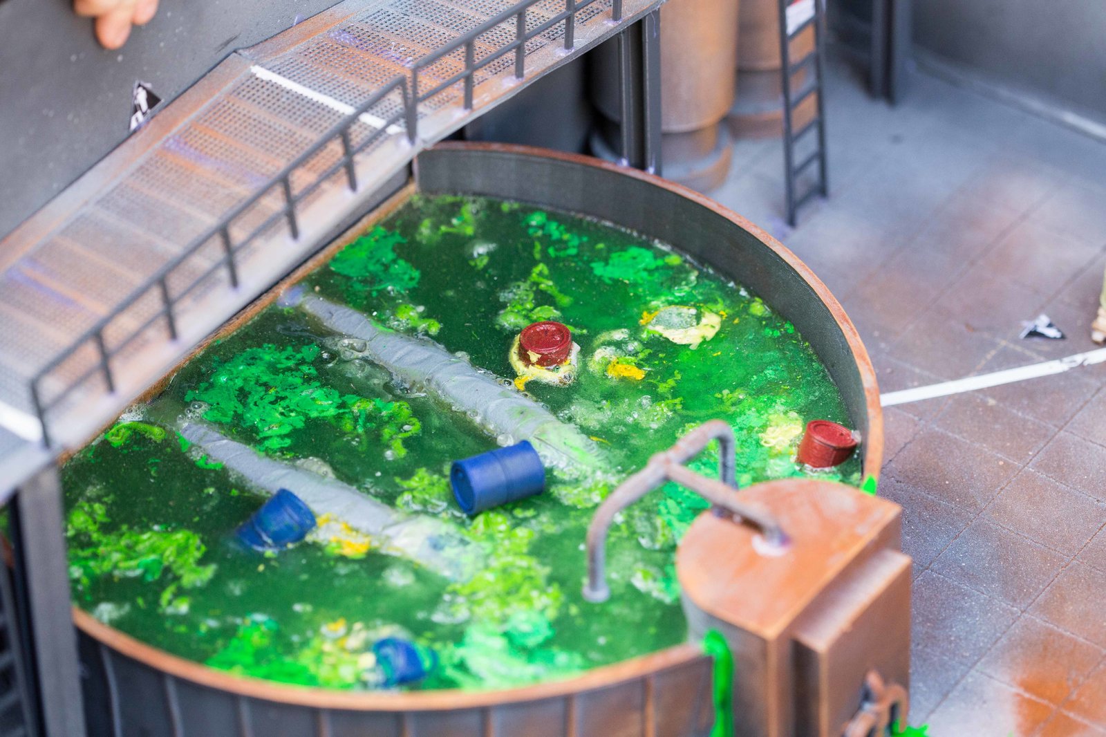

Bombe sous couche verte de chez army painter au fond puis résine UV de chez green stuff World auquel j'ai mélangé un green contraste (pas le military l'autre mais j'ai oublié son nom) avec du Mystic mist (army painter) et quelques morceaux de fruits séchés. J'ai fait le mélange avec une spatule avant que la résine se fige.

Bravo, très réussi

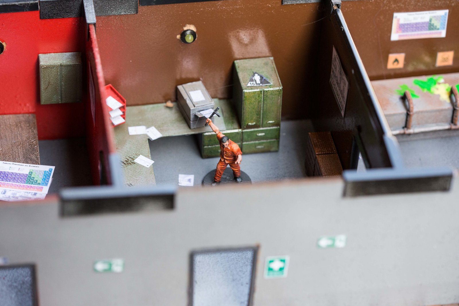

Hello à tous
Je viens de finir ma map 3D du metro, grâce aux fichiers de @Biohazard
(un grand merci à toi)
C'est ici que ça se passe :
J'interviens sur la hauteur des murs. La boite fait 20cm de haut, et à l'usage je trouve ça un peu haut. De même les murs font 8cm pour la carte métro, et c'est pas toujours facile de mettre et récupérer un petit token dans une petite salle aux murs si hauts.
Si c'était à refaire je baisserais un peu tout ça
