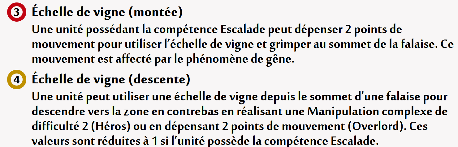

Autre question pour les échelles de vigne.
La formulation est différente.
On ne parle pas ici de point de déplacement supplémentaire.
faut il comprendre que prendre l'échelle de vigne pour changer de zone coute 2 points en tout, y compris le point de déplacement. Donc en fait, un point supplémentaire (réduit à 0 si dé-escalade).
C'est la lecture littérale que je fais (2 points à dépenser pour se retrouver en haut)
Ou alors, c'est 2 points supplémentaires, donc 3 pour changer de zone (si pas de gène).
Modifié par Arzok
Lecture littérale =  pas de pt de mvt supplémentaire :
Pour monter (de zone (4) vers zone (5), dans le livret page 6) :
-Héros ou OL sans Escalade : zobi tu restes en bas
-Héros ou OL avec Escalade : 2 pts de mvt en tout (+gêne éventuelle)
Pour descendre (de zone (5) vers zone (4), dans le livret page 6) :
-Héros : Manip complexe Dif 2 (Dif 1 avec Escalade) picétout
-OL 2 pts de mvt en tout (1 pt de mvt avec Escalade) picétout
Pas de gêne vu que c'est pas marqué.
Je pense que c'est pour garder les scénars relativement "fluides" en termes de mouvement, et permettre à des unités de l'OL sans Escalade de descendre (ex :  scénars page 32 et 38)
il y a 53 minutes, Roolz a dit :
Merci. On a bien joué comme ca ! Mais ca aurait pu être écrit comme les autres règles, avec la terminologie "1 point supplémentaire".
