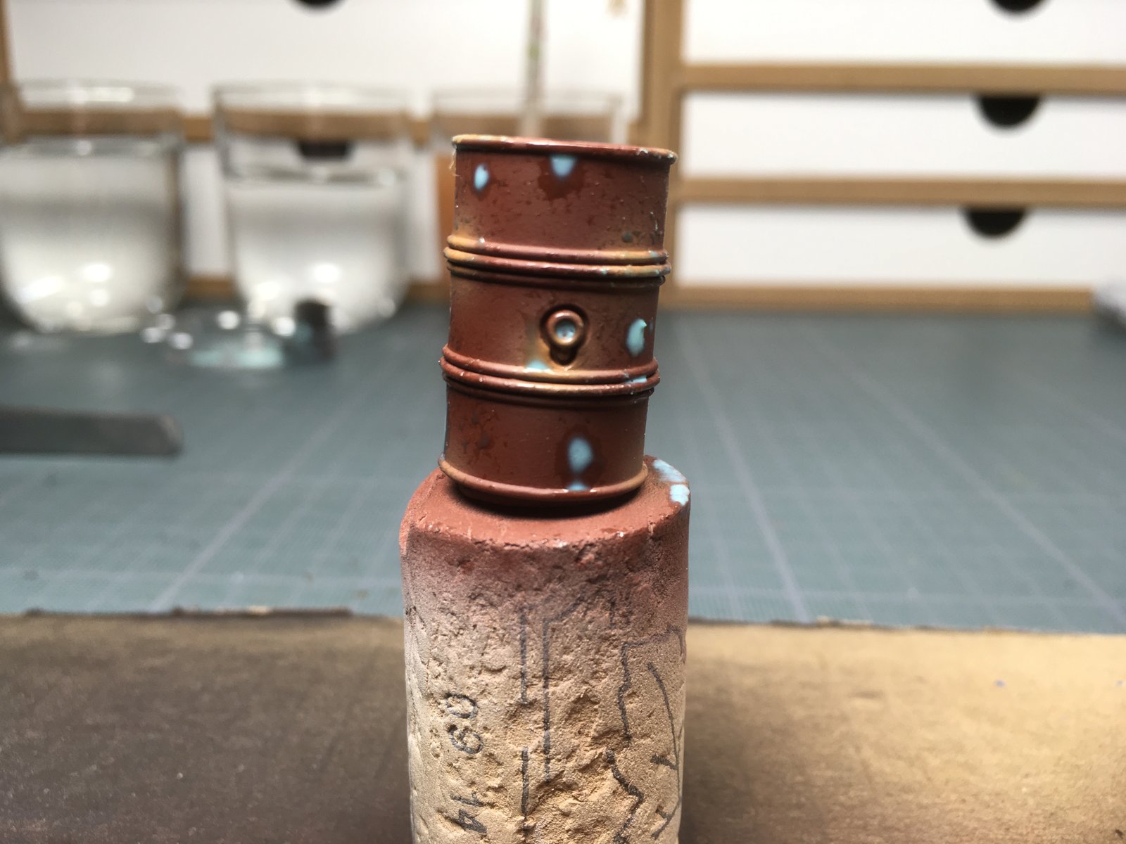

Sur ta photo, pour le weathering,  tu as peints le bidon en rouille, recouvert (intégralement ?) de masque, peint en bleu et gratté par endroit ? Et si oui, avec quoi ?
@Biohazard, Alors pour les bidons :
Sous-couche grise Vallejo
Applat  Marron Royal Navy  PA 985
Points de lumière GW Jokero Orange
Passage d’une couche de vernis mat Mig A.MIG-2051
Utilisation de Vallejo Liquid Mask 70.523, passage avec une petite éponge + projections pinceau cure dents

1 couche de Bleu Vert PA 808
Une fois sec, tu grattes doucement le masque avec un cure dents.
Ensuite, pigments et lavis divers

ha non ce n'est vraiment pas la même chose.
le weathering chipping sert à rendre fragile une peinture que tu passerais dessus.
Donc le marron de la féraille, puis le weathering, puis dans mon cas le beige / blanc.
Ensuite tu réactive la couche de weathering avec de l'eau sur un pinceau et tu peux gratter doucement avec une petite brosse (brosse à dents, cure dents ou pinceau dur) pour refaire apparaitre la couche de base.
genre ça :IMG_0511.thumb.jpeg.1f2ad3cf08b047c244772c24ac8de35e.jpeg
@Biohazard, Chipping médium, tu l'utilises en sous-couche de la peinture que tu voudra gratter. Du coup ce sont les coups de pinceaux, brosses, etc. qui feront partir la peinture.
Ce n'est pas un masque..
Liquid Mask c'est basiquement du latex que du passe au pinceau pour protéger une zone finalisée ou transparente. Une fois peint par dessus, tu vire le latex pour retrouver la zone protégée.
