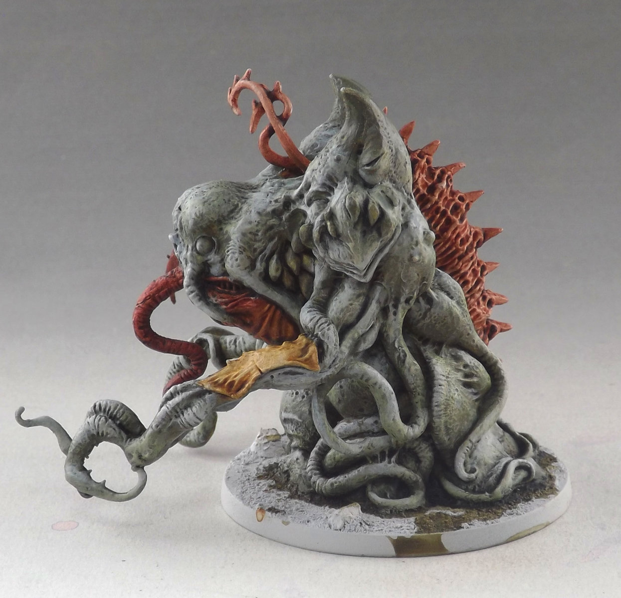

En peinture la première étape est de passer les couleurs de base sur l'ensemble de la figurine, ça permet d'avoir une première approche du modèle et des volumes en plus de voir si les couleurs qu'on à en tête fonctionnent. Ici l'inspiration reste le super concept d'Adrian Smith qui sera proche de la peinture studio mais avec quelques différences. Normalement je fais une couche de base bien opaque, ici je vais plutôt utiliser les textures et la transparence pour donner un peu plus de profondeur à la figurine. Attention car les peintures transparentes (shade, lavis, wash) sont plus longues à sécher et en général j'applique entre 2 et 3 couches fines de chaque. C'est un peu plus long que d'habitude comme étape car il faut laisser sécher chaque couche.
Les couleurs sont  :
  • Du Athonian Camoshade GW pour le corps.
  • Du Seraphim Sepia GW sous la gueule et sur les plaques des bras.
  • Du Reikland Fleshade GW pour la dorsale et la queue.
  • De l'Acajou Transparent PA pour la langue, les lèvres et le dard.

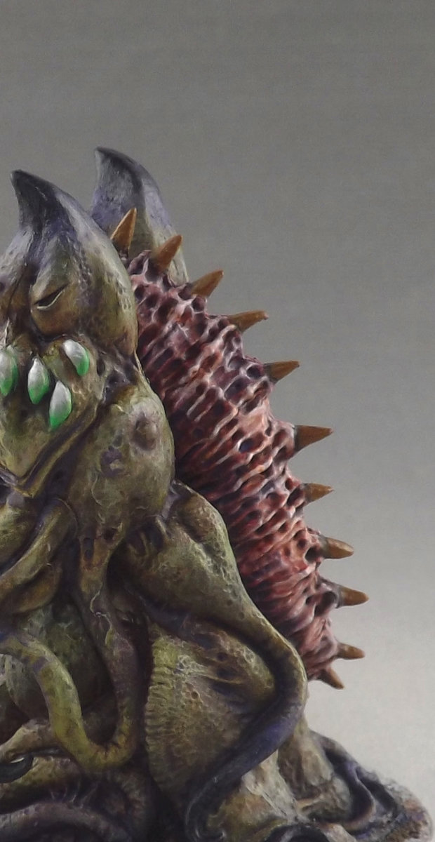

Le corps  :
La peinture du corps qui est l'élément le plus important est fait en premier et ce sera une des parties les plus longue à traiter. Toujours dans l'optique de bénéficier de la transparence et des textures, je vais d'abord l'éclaircir à fond puis faire plein de glacis pour l'ombrer. Ici je pousse volontairement le contraste très fort sachant que les glacis vont estomper le tout. Dans un premier temps j'éclaircis avec du Vert Americain PA(05), du Nurgling Green GW(06), du Gris Pierre PA,(07) et du Bleu Gris Clair PA(08).
05_Thog_Corps_1.thumb.JPG.649b7e698cd1ca83e283e019f579e9d6.JPG 06_Thog_Corps_2.thumb.JPG.f4fdc1c5493b6bc75471b250b814ebbb.JPG
07_Thog_Corps_3.thumb.JPG.321c11ecb49c06d86e11f6a58247289f.JPG 08_Thog_Corps_4.thumb.JPG.48a4d466eb6403967d9aa24562ba83f1.JPG
La seconde étape est de faire plusieurs glacis successifs en les tirant vers les ombres et en diminuant de plus en plus la zone de dégradé au fur et à mesure. C'est une étape longue vu qu'il faut laisser sécher chaque couche avant la suivante mais très plaisante car on voit la transformation s'opérer. Les glacis sont effectués avec d'abord un mélange 50/50 de Athonian Camoshade GW et de Lahmian Medium GW(09), ensuite avec du Wash Dark Green Vallejo(10), du wash Dark Brown Vallejo (11) et enfin de l'Acajou Transparent PA(12).
09_Thog_Corps_5.thumb.JPG.48eeb4040414248a643c04fe05ffc5a0.JPG 10_Thog_Corps_6.thumb.JPG.80366651d258cc8791844bffd28182cc.JPG
11_Thog_Corps_7.thumb.JPG.79ace3e8548777a3009644d7552a1e49.JPG 12_Thog_Corps_8.thumb.JPG.8acc847c310cd6e80461e4e7f73a3843.JPG

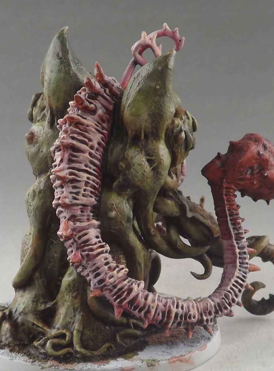

Les parties roses (langue, lèvre, dorsale/queue)  :
Bien que basées différemment au départ toutes les zones rosées seront faites de la même manière. J'avais en tête de les faire de couleurs différentes mais ce sera démarqué plus tard par un traitement supérieur. Le dégradé est très simple et est fait avec du Pink Horror GW(16), du Chair de Base PA(17) et du Carnal Pink P3(18). Pour lier le tout je fais un léger glacis d'un mix 50/50 de Reikland Fleshade GW et de Lahmian Medium GW(19).
16_Thog_ZonesRoses_1.thumb.JPG.c4403e2cb00387056773f69eab5561cf.JPG 17_Thog_ZonesRoses_2.thumb.JPG.07cece458c50582344228f961ef3f304.JPG
18_Thog_ZonesRoses_3.thumb.JPG.1ce172114394d1d62085fbe36d0c77b2.JPG 19_Thog_ZonesRoses_4.thumb.JPG.c82a899ee9ee6afa4c7d7087fe15f882.JPG

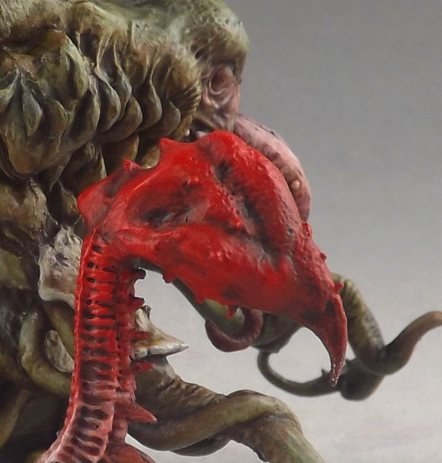

Le dard  :
Le dard a été dégradé avec du Skhorne Red P3(20) et du Khador Red Base P3(21). Ensuite j'ai ajouté des glacis de Marron Royal Navy PA (22) en les poussant vers l’extrémité du dard jusqu'à avoir une peinture très peu diluée sur la fin pour que ça couvre mieux. La même chose a été faite avec du Thamr Black P3(23). L'idée était d'avoir un rouge bien vif pour trancher avec le reste.
20_Thog_Dard_1.thumb.JPG.7b02f0661fdf2be84bc49dd99237ccb5.JPG 21_Thog_Dard_2.thumb.JPG.a4aeedb56d7fee7e628e4f5665d99cc8.JPG
22_Thog_Dard_3.thumb.JPG.9f1415b35a13b6c67bb7c8a11faf70d4.JPG 23_Thog_Dard_4.thumb.JPG.e518a9d2d7f2e7905190ee4b799f38c7.JPG

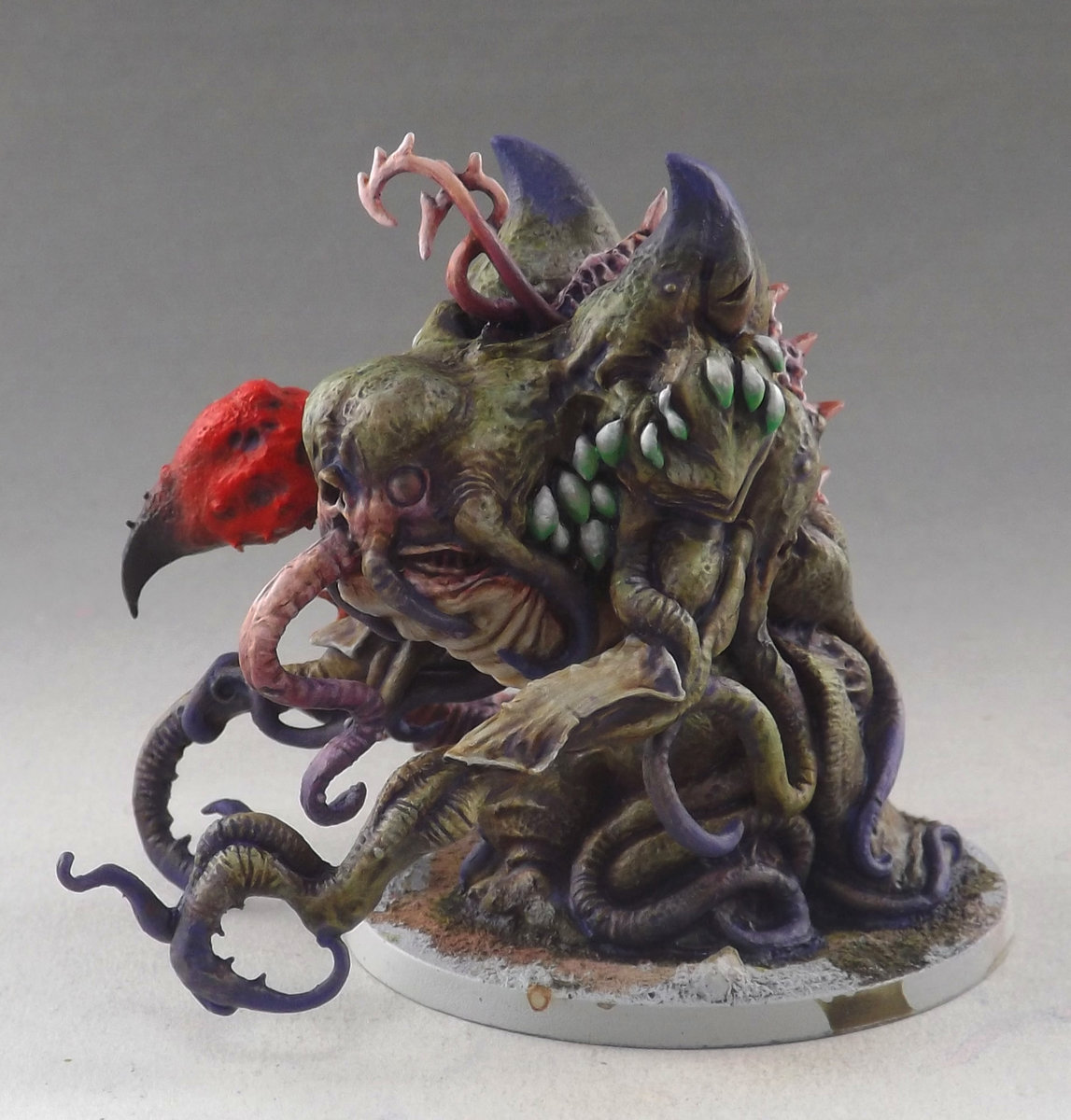

Rajout de couleurs  :
Cette étape différente des autres va permettre de rajouter un peu de couleurs (2 en fait) pour donner plus de profondeur à la figurine et lier un peu plus les éléments. J'ai simplement fait des glacis de Bleu Sali Foncé PA (28) dans les ombres du corps, des plaques osseuses ainsi que dans les zones roses comme la langue et le dard. Pour les extrémités comme les tentacules, la langue ou les pointes des épaules j'ai appliqués des couches plus opaques. La même chose a été faite mais uniquement sur les extrémités et pas dans les ombres du corps avec du Noir Coat D'Arms(29) toujours en réduisant la zone de peinture.
Enfin pour finir cette étape j'ai surligné avec du Cam All Brun Foncé PA(29) les dents, piques, griffes et les yeux qui sont les derniers détails à travailler.
28_Thog_Ajouts_1.thumb.JPG.5a6225764db82f00daffd83f184dd4bf.JPG 29_Thog_Ajouts_2.thumb.JPG.42f1b9595a86051c4099a56a0c5d32fa.JPG

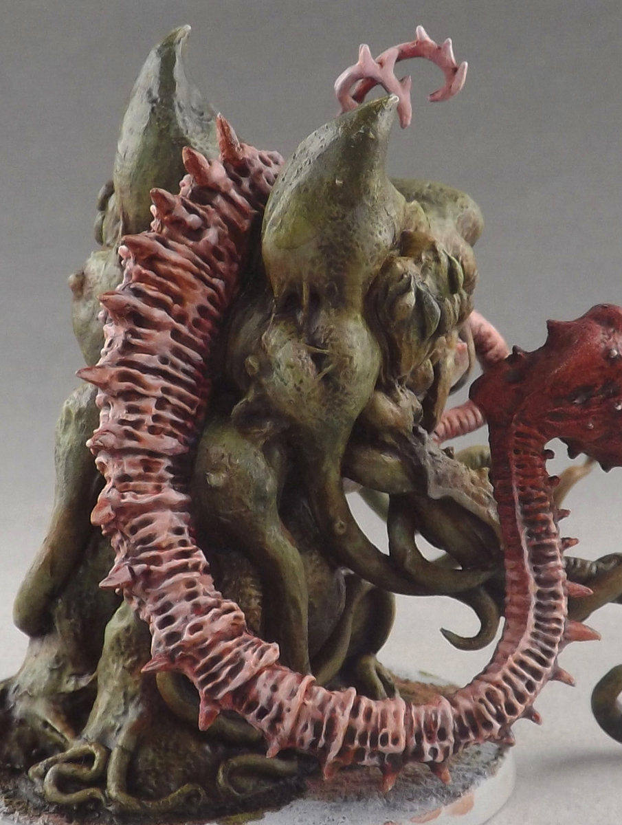

Fin  :

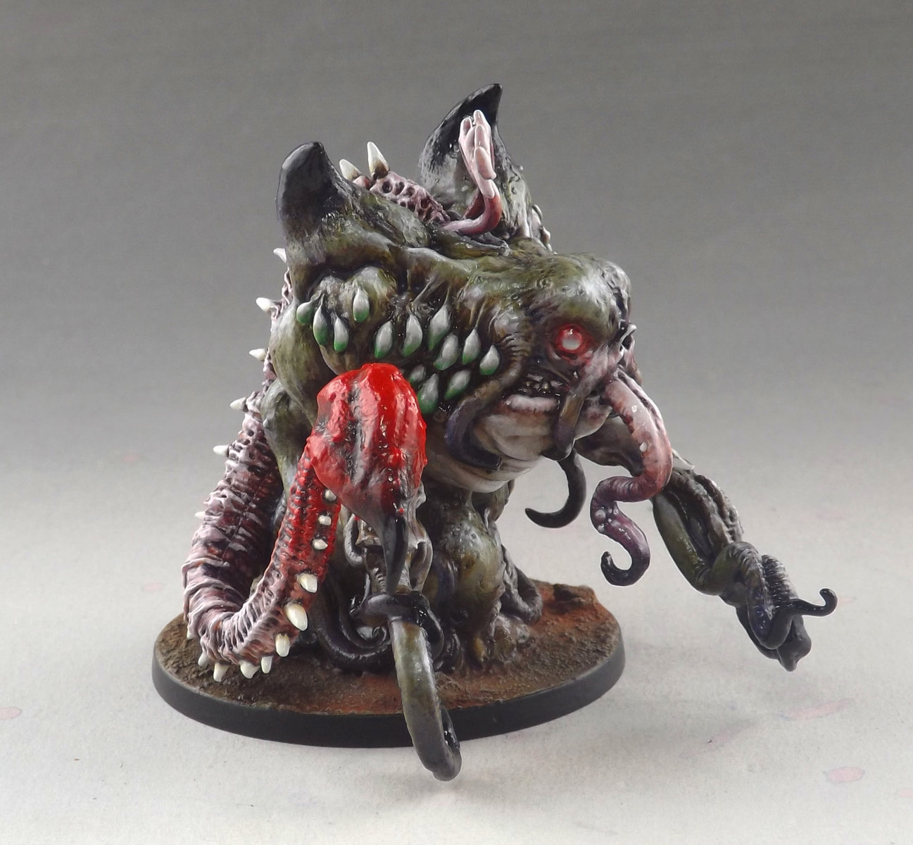

Tout à été travaillé, maintenant je peux finaliser la figurine. J'aime bien faire cette étape car elle peut permettre de retravailler chaque zone si besoin aussi dans les ombres que les lumières.
Voici les couleurs qui ont permis de finaliser Thog  :
  • Le corps  : Du Bleu Gris Clair PA puis du Blanc PA.
  • Les parties claires  : De l'Ivoire PA et du Blanc PA.
  • Les parties roses  : Du Carnal Pink P3 puis du Blanc PA.
  • Les piques, dents et griffes  : Du Blanc PA.

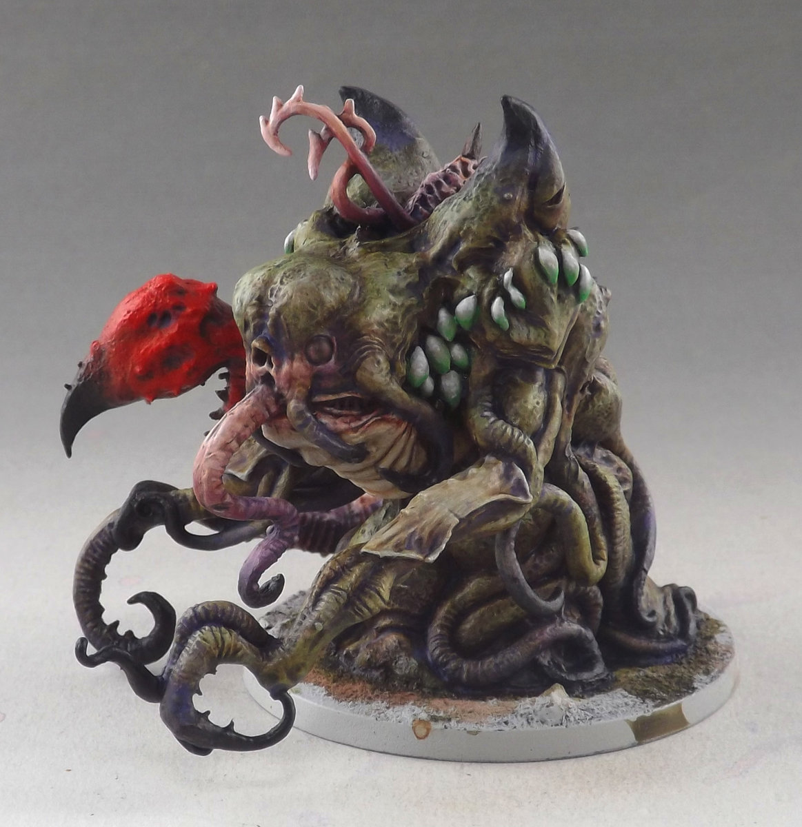

Avant de peindre le socle la figurine a été entièrement vernis avec du vernis en bombe semi-gloss Tamiya. Produit de bonne qualité de marque japonaise, toutefois faite très attention lors de l'utilisation car c'est très toxique et les vapeurs sont assez désagréables. Faites ça dans un endroit bien aéré et laissez sécher toute une journée. Le vernis semi brillant va donner un aspect luisant et poisseux à Thog ce qui lui conviendra bien. Vous n'êtes pas obligés de le faire si vous n'aimez pas l'aspect brillant sur les figurines. Je trouve que ça colle bien à la bestiole en plus de protéger la peinture.
Le socle a été simplement peint en Cam All Brun Foncé PA, brossé au Terre Mat PA puis au Gris Pierre PA. Ont été ajouté des pigments secs Terre brûlée et Ocre rouge puis une fois fixés un léger brossage de Gris Pierre PA a permis de finaliser le tout. Enfin le contour du socle a été peint avec plusieurs couches de Thamar Black P3.
38_Thog_Final_1.thumb.JPG.aa98312af1599f129a268138490a9544.JPG 39_Thog_Final_2.thumb.JPG.73355e00ec555774584a1fa840612e96.JPG
40_Thog_Final_3.thumb.JPG.ad84174b2d55e4bf385221d2e165254e.JPG 41_Thog_Final_4.thumb.JPG.16391f165002525d4e5b83d5456b0a44.JPG
Voilà votre Thog est prêt à semer la terreur. Vous pouvez aisément utiliser la même technique pour son cousin Thaug.
En espérant que ça vous aide et vous motive avant tout.
